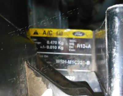

Народ, а ни у кого нету фотки наклейки про кондер, с размерами? закажу рекламщикам.
Re: Установить климат-контроль. На машину без АК.
#225 Сообщение Puwistiy » 21 авг 2014, 12:44
эт какой
Сообщения: 42215
#226 Сообщение *Casper* » 21 авг 2014, 12:52
На которой написано что за система кондиционирования. У правой фары на телевизоре.

#228 Сообщение *Casper* » 25 авг 2014, 13:20
Puwistiy, Пятничный вечер обещал быть таким пятничным :)
#229 Сообщение Puwistiy » 25 авг 2014, 22:10
*Casper*,кстати сегодня взял фотоаппарат и пошел в гараж. я не нашел наклейку. Зато нашел мокрый погреб :( труба не забита, а тяги нет. бядаа.

Puwistiy писал(а):я не нашел наклейку.
Печалька. Блин, столько машин с кондером ездит и никто не может сфотать...

может на чем ни будь ткнешь конкретное место её установки. поищу более пристально.

#232 Сообщение vova69 » 25 авг 2014, 23:47

#233 Сообщение *Casper* » 25 авг 2014, 23:50
vova69, пасибо, нашел
Жаль не полностью.
Я вот тока не понял, ужель 470 гр фреона?

#234 Сообщение vova69 » 26 авг 2014, 00:02
Получается что так.Нижняя часть наклейки спецификация масла без веса

#235 Сообщение Puwistiy » 26 авг 2014, 01:04
а где это? такая большая и я не нашел?
Сообщения: 42215
#236 Сообщение *Casper* » 26 авг 2014, 07:27
Под правой фарой где то

А тебе точно не перелили, а то ты гдето писал, что тебе заправили 600 с лишним грамм фреона и 200 гр масла?
А у нас получается 470 и 10.
А то так опасная ситуация получается!!

#238 Сообщение *Casper* » 26 авг 2014, 08:54
Aleksicc, заливали согласно сервисному мануалу. А масла 10 гр не может быть, потому как заправочный объем компрессора 90
Добавлено спустя 34 секунды:
10 грамм очень похоже на УФ добавку.

*Casper* писал(а):Я вот тока не понял, ужель 470 гр фреона?
На сколько помню устанавливались трубки разного диаметра. У меня на фьюже (1,6 АКПП) стояли более толстые и в систему шло чуть больше 600 гр. На машины с тонкими трубками 470 гр. Может диаметр трубок зависел от объёма мотора :unknw:

#240 Сообщение Aleksicc » 26 авг 2014, 09:10
тогда скорее всего от трансмисии. у меня движок 1.6 и 470 гр.
