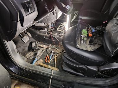

Снимаем боковые стенки со стороны водителя и пассажира (фотографировать не стал)
Далее снимаем консоль, откручиваем по бокам два торкса и 2 пистона И задний болтик Далее убираем консоль в сторону.
Откручиваем силовую поддержку консоли со стороны водителя и пассажира (сидит на 2-ух болтах на 13)

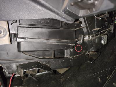

далее снимаем крышку радиатора отопителя, нижний торкс открутить легко, а вот верхний находится под панелью, доступ очень затруднителен ( я открутил без разборки панели)Отправлено спустя 1 минуту 56 секунд:
И затем откручиваем 6 торксов крепления дренажного корыта.
2 впереди (находятся за болтами на фото, смотреть снизу)
Вот так выглядит в снятом варианте

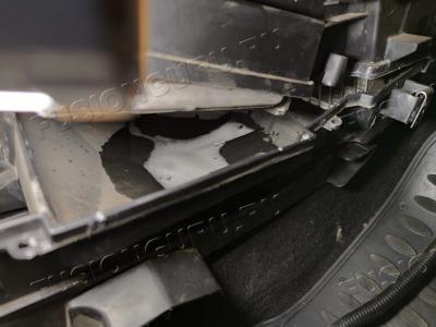

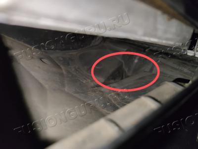

Далее отгибаем заднюю часть корыта дренажа. Снять не получится, т.к. перед корыто держат еще 2 торкса, подобраться можно только при полном снятии печки Отправлено спустя 1 минуту 59 секунд:
И видим такую картину, в которой есть отверстие дренажа. Отправлено спустя 3 минуты 57 секунд:
Видно плохо на фото.

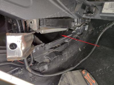

Поняв принцип крепления дренажного корыта печки, открутил саморезы, как сказано постом выше, отогнул корыто вниз...
и вот она - дренажка.

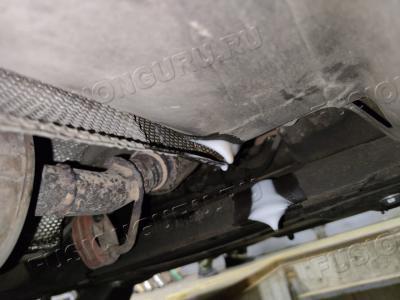

Налил в корыто немного пенного очистителя и проковырял куском проволоки забитый дренаж.
По обратному выходу жидкости со стороны экрана глушителя понял, что путь конденсату свободен.
