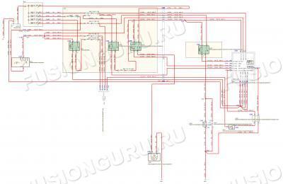

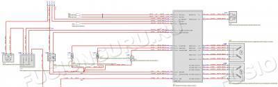

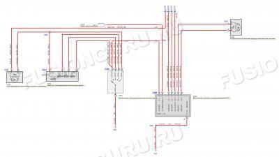

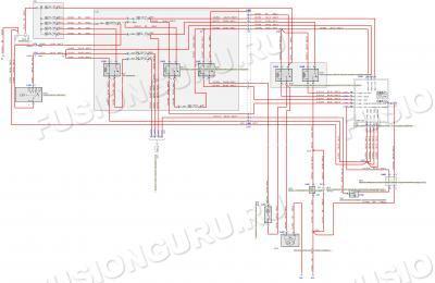

Добрый день! А электросхема отличается от дизеля,? Я имею ввиду охлаждение мне вот интересно.. Стоит реле для ВКЛ. второй скорости, я подсоеденил вентилятор от машины без кондея, и на кожухе резистора нет... Получается схема если смотреть схему выше, у меня без резистора, и второй скорости, сразу от реле. Но обдува не хватает, получиться от второго реле запитать доп.вентилятор спереди радиатора!?т.к гребанный резистор с чистого золота, а ветилятор из редких металлов и алмазов, покупать денег не хватит.Я так понял, вторую скорость включает PCM, а от какокого параметра? Я просто в разных темах спрашивал, ни кто не ответил
- Сообщения: 944
- Год выпуска: 2021
Re: Спецификация на наш кондиционер
Надо иметь в виду, что двух скоростной "карлсон" имеет мощность 380w, а одно скоростной 280w, а аналоги имеют еще меньшую мощность, вот может вам и не хватает обдува, высокая скорость вентилятора включается по температуре двигателя 105 градусов.
Витара 1.6 2wd
- Сообщения: 42211
maxim222, точно за дизель не скажу, но схемы почти одинаковые.
1. Вентиляторы оба включает мозг
2. Если есть вторая скорость, а нет резистора, то будет только вторая скорость и уже с перегревом. Кондер включать кулер не будет.
3. Двухскоростные ставятся на АКПП/РКПП.
4. Сколько релеек за аккумулятором? (1 - вентилятор односкоростной, 2 - вентилятор односкоростной, есть электроподогрев, 3 - вентилятор двух скоростной, коробка из автоматов роботов, 4 - то же, что и 3 + подогрев воздуха)
- Сообщения: 42
- Зарегистрирован: 14 июл 2013, 16:08
- Полное имя: Maksim
- Год выпуска: 2009
- Откуда: Краснодарский край Крымск
За аккумулятором два реле... У меня МККП. Дизель вообще интересный в плане охлаждения, вентилятор даже летом редко включается, хватает циркуляции и обдува с улицы. А вот на кондюк не хватает. Вобщем завтра с работы приеду, нужно прозвонить что за реле. Наверное просто выведу на прямую через реле и тумблер в салоне... А вот тут тоже вычитал, про капеляр на трубке, типа стоят только на АКПп и роботе, после аварии брал б.у трубки поставил вместе с капиляром. А у меня была или нет не знаю
- Сообщения: 1992
- Год выпуска: 1989
- Откуда: Рязань
Это как? Разве всегда при включении кондера не включается вентилятор ?*Casper* писал(а):Кондер включать кулер не будет.
- Сообщения: 42211
А перечитай еще раз. Я тут распинался описание детал. Не для того, чтобы еще раз объяснять про 2 вида капилляров.maxim222 писал(а): капеляр на трубке, типа стоят только на АКПп и роботе, после аварии брал б.у трубки поставил вместе с капиляром. А у меня была или нет не знаю
Дубль 256.саш писал(а):Это как? Разве всегда при включении кондера не включается вентилятор ?
Кондер дает на провод запроса отрицательный потенциал. Этот провод проходит через 2 датчика (низкого и высокого давления) и попадает в ЭБУ, где отрицательный потенциал распознается как "Запрос кондиционера на включение муфты". Мозги видят, что нужен кондер, включают вентилятор на первую скорость и через секунду включают муфту. Понеслась.
Если мотор или КПП нагреваются выше, чем надо, включается вторая скорость, при условии, что первая уже включена ранее.
Если РКПП/АКПП нет, то никто не сообщит об их температуре и команды на вторую скорость не будет.
Если скорость всего одна, то она тоже первая, просто на ней не стоит резистора, включение первой скорости автоматом получается полная.
