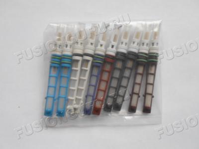

чем отличается на фото коричневая ? Что в ней отличительного что она может регулировать а другие нет?
Re: Терморегулирующий вентиль
#22 Сообщение *Casper* » 16 июн 2017, 00:29
В ней хитрый би-металлический механизм. Представь себе термостат. Пусть их будет штук 8. И только в одном внутри стержень, умеющий шевелить клапан. Все работают как редуктор и в равной доле дозируют холодный антифриз к теплому,а последний умеет меняться и меняет интенсивность дозирования.

Спасибо, принцип и для чего он я в разделе спецификации на кондиционер прочитал, после чего увидев свой капилляр и закрались подозрения. Вот как раз этого механизма я и не вижу, ну негде там быть биметаллической пластине, специально попробовал продуть нагретый капилляр и охлажденный - продувается одинаково как по мне. коричневые продаються как и все остальные и в ту же цену, что наводит на мысль что они все постоянные. Наткнулся в магазине по продаже запчастей к кондиционерам, цвет идет по маркам авто, дэу- синий, опель - черный, форд- коричневый, шевроле- белый. Могу выложить ссылку.
