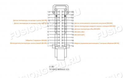

Извиняюсь. Да, только CAN. Схему нашел. Есть еще датчик на 20-21 ноге (Incar temp.snr). Пишут что из-за его обрыва может такое быть. Где его искать ?

Прозвонил на разъёме все три датчика температуры и световой сенсор. Всё есть. Датчики в ноги и вверх по 2 кОм, датчик в вентиляторе 7 кОм при +20 за окном. Сенсор исправен. Купил на разборке второй блок и такая же фигня. При нажатии кнопки А/С процессор на плате не выдаёт сигнал на полевой ключ (на плате) для закорачивания провода управления включения муфты. Печаль.

Уважаемый Каспер. Есть подозрение, что блок климатики не выдаёт сигнал на включение компрессора из-за проблем с датчиком температуры наружного воздуха, который подключается в приборку. Нигде не могу найти схему как он туда подключается. Пожалуйста, помогите.
Отправлено спустя 13 минут 23 секунды:
Простите, поторопился с вопросом. Нашел здесь на форуме, 3 и 7 ноги разъёма приборки. Попробую добраться до разъёма и прозвонить датчик.
