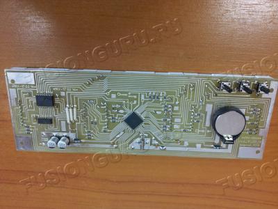

*Casper* писал(а): А можно фото готовой игрушки?
Добавляю фото платы без оргстекла, так лучше качество.
Re: Изготовление печатной монтажной платы.
#29 Сообщение *Casper* » 25 июн 2015, 10:14
Красиво да, ее бы под красочку бы еще.
