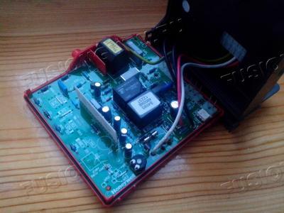

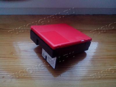

Вот эта коробка с вредностью...
общий вид
лягушонка в коробчонке

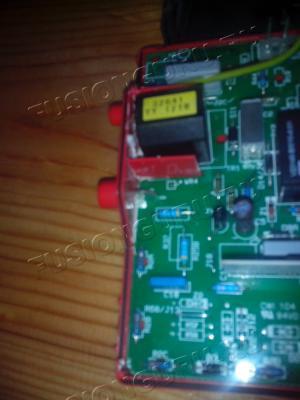

компаунд возле высоковольтной катушки, залит вывод и плата в районе транса. Ессно компаунд и под платой. Удается чутка приподнять плату с противоположной стороны. Фена с терморегулятором нема... как и паяльной станции.
Всеж склоняюсь к мысли паять на обкусанные выводы. Всем будет проще и легче. :mda: И плате и мне...
Компаунд вполне себе твердый, не силикон. Интересно, что внутри сгустков есть не полимеризовавшиеся участки мутно-белого цвета. Прям акрил-акрилом :eek: Акриловых компаундов ранее не встречал... Греть очкую, корпус из полистирола. Он раньше плыть начнет :umnik:

Ы-ы.."воятель очковый" :) В районе подозрительных деталей можно легко трепанировать типа-красный пластик обнажив компаунд, далее "электростамеской". Главное чтоб тот компаунд "брался" паяльником и отставал от красной подложки, а места трепанации запломбируешь тем же автогерметом. А что за белый "руль" на красном в первой фоте?

Покумекавши принял решение. Стамески и прочее вредительство оставить на потом. Обкусываю выводы и уже к ним монтирую новые детали. При плохом варианте произвожу полное трепанирование днища красной коробочки :crazy: Но придется поработать ножовочкой, аккуратненько.
Руль - резистор для регулировки пламени. Горелка с модуляцией пламени, жесть и непонятка для меня :o Мне брат сказал, он "теплый техник", ему верю :up: Все что связано с котлами, водой и трубами решает на раз. Электроны доверил мне :smirk:, даже вникать уже не пытается.
