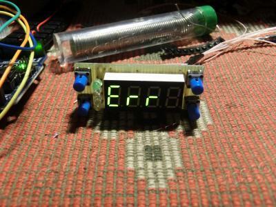

Как и обещал - история.
Ну немного истории.

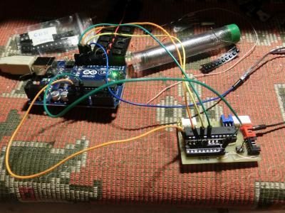

Началось все с покупки ардуинки и первой удачной микропрограммы. Это были часики, почти простые.
Ну а дальше без реального девайза никуда.
После сборки девайза - начало, пустой процессор, заливаем загрузчик. Вот и сгодилась дуинка.
Был момент, когда хотелось сдаться. Ну никак не получался каменный цветок. Уже почти отчаялся и вдруг заработало.

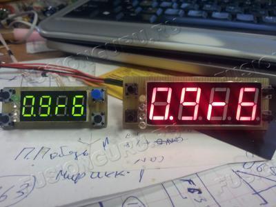

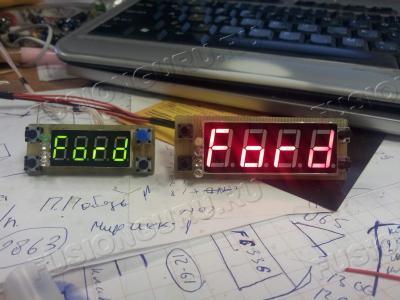

Пробуем на вкус - работает, но ошибку рисует
Ловким движением руки загоняем контроллер и оба на
Синенький светодиодик сказал "Запуск прошел успешно"

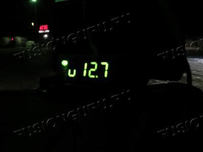

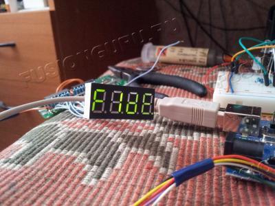

А вот и первая проверка на машине, еще в образе дуины
Ну а раз оно все же заработало, поехали дальше

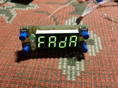

Проверяем работу меню и клавиатуры
После кучи доработок, прошиваем с помощью родного софта

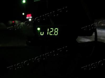

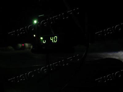

Теперь в машину. Пробуем в реальных условиях
Поиск проблем в машине
Тут и количество и список. Причем показывает все ошибки, а не только в приборке.

fidel1970, А чета на твоих картинках светодиоды не горят. Их вообще изза твоего темного стеклышка видно?
Re: Миникомпьютер FORD A-D-A
Видно, просто среди представленных фото нет тех режимов при которых они светятся.
