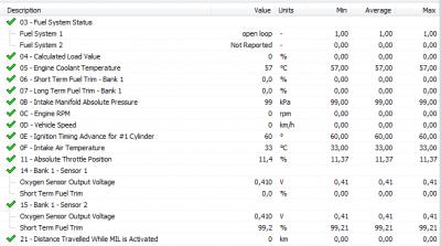

Если не секрет, по каким PIDам и(или) адресам Вы получали расход топлива? У меня (Фиеста) PID 0x5E (расход топлива) и 0x10 (массовый расход воздуха, по нему умудряются расход топлива считать) не поддерживает. Спрашивал по стандартному адресу 0x7DF. Обороты, скорость и температуру - вижу нормально.
Смотрел программой с ПК, выдает только такие PIDы:
При этом на телефоне программа Torq показывает мгновенный и средний расход топлива (л/100км).
Пробовал перехватывать обмен по адресам 0x7E8...0x7EF (с запущенной Torq), были запросы только скорости оборотов, температуры и др. (что и я получаю).
На второй странице я вижу адрес 0x720, но в нете что-то конкретного про него нагуглить не получилось :(

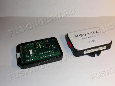

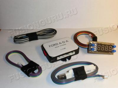

#207 Сообщение *Casper* » 22 дек 2013, 23:56
Фотки
В коммерческом выложил мануал, дополню еще софтом, прошивками. Определюсь только с удобством размещения.
И еще сделаю фотки другого варианта с размещением. Правда пока еще голый, но мож кому понравится.

А есть возможность сделать A-D-A c другим экранчиком? Мне не принципиальна его установка в монетодержатель, принципиально что бы он был информативнее чем 4 регистра, и что бы наименование параметра высвечивалось перед значением. Вот наподобие того как изначально планировалось
только перед циферками название параметра.
Особенно интересуют параметры: номер передачи АКПП, Напряжение на клеммах АКБ, Температура двигателя и масла АКПП. Вот бы их на один экран вывести сразу, сборную такую информацию, самую необходимую (или что бы самому можно было выбрать какую информацию отображать на пользовательском экране). А остальные экраны - как в мануале: Режим 1, Режим 2 и тд, и на каждом экране режима сразу что бы все подрежимы показывались списком. Вот было бы здорово! :rolleyes:
И что бы подсветку можно было выключать или уменьшать, что бы не слепило ночью..
А форма и размеры - не критично, желательно только что бы зеленого оттенка циферки на черном фоне что бы под стиль общих приборов и не отвлекало и не слепило сильно в сумерки.
Я наверно очень много требований запросил, размечтался :o Я просто как рядовой пользователь рассуждаю. Хочется знать что из этого возможно. Мне кажется, что если приблизить реализацию к этим требованиям - то востребованность этой штуки еще больше возрастет. А я буду первым покупателем :) и тестером :) и если бы мог чем то помочь, то помошником в создании :)

#219 Сообщение *Casper* » 31 янв 2014, 16:14
Andros-zz, ADA - это адаптер. В принципе если экран не стандартный, к нему можно отдельный проц поставить и опрашивать АДА контроллер за нужные значения. Сильно я не развивал возможность использования ТФТ, а по сути - это лишь другая библиотека вывода информации. Интерфейс монитора - 3 дата линии, 2 питания. По сути стандарт ISP
