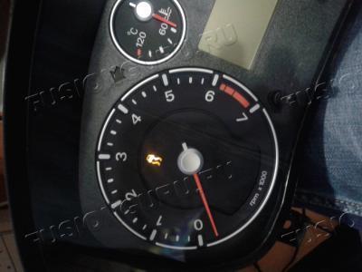

#276 Сообщение fedor020 » 05 апр 2014, 02:01
А вот индикация пробуксовки на панели приборов :)
Ну и видео для наглядности как работает индикация пробуксовки от ады
Re: Миникомпьютер FORD A-D-A
#277 Сообщение *Casper* » 05 апр 2014, 09:35
Фигасе :eek: чумовые ручки :eek:
lov2012
Сообщения: 442
#278 Сообщение lov2012 » 06 апр 2014, 11:31
fedor020, только установил аду и появилась индикация пробуксовки или...?
fedor020
Сообщения: 118
Зарегистрирован: 20 окт 2013, 16:38
Полное имя: Макс
#279 Сообщение fedor020 » 06 апр 2014, 13:21
lov2012,колхозил я. Воткнул светодиод свой, протянул провода к дисплею ады, ну и подключил.
Ничего сложного ;)

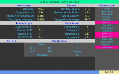

#280 Сообщение *Casper* » 23 апр 2014, 13:28
Обновление.
Программа управления - ADA Terminal
Прошивка последняя - 2.3.05
ПЕРЕД прошивкой необходимо выполнить загрузку конфигурации:
FADA 3, 1401
FADA 3, 1402
FADA 3, 1403
В соответствии со своей платой.
1401 - разъем питания 1
1402 - разъем питания рядом с разъемом AUX
1403 - с блютуз контроллером.
1404 еще никто не заказывал. :) потому что я еще ее не делал. Только на макете.
Что нового:
1. Добавлена возможность продолжить поездку (допустим, зарулил на заправку и надо продолжать сбор статистики)
2. Автоматическое пролонгирование поездки (время задается программой, по умолчанию 20 минут). Может быть отменено или возобновлено вручную.
3. Добавлен режим "Часы". Установка времени с программы управления.
4. Поддержка контроллера блютуз (HC-06)
5. Данные поездки не сбрасываются до запуска. В любой момент можно включить зажигание и посмотреть статистику
6. Включение/выключение теперь по зажиганию (а не по команде с шины).
7. Прямое измерение напряжения бортсети (доступно с платы 1404, старые платы показывают ошибку).
Может еще чего. Всего не упомнишь.
