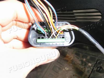

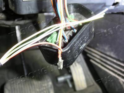

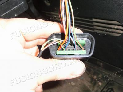

Как подключать АДА к разъему. Небольшое руководство, как подключить без нанесения вреда проводам.
Снимаем обшивку подторпедника.
Откиыдваем крепление разъема в сало и вынимает разъем.
Вынимаем из него зеленые вставки.
Далее отдельно каждый пин 16, 14, 4, 6 подключаем к проводам вот так
Фото уже подключенного проводка
Между собой провода стягиваем изолентой или стяжкой и прокладываем до монетницы.
Цвета проводов соответствуют распиновке.
