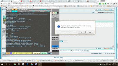

Работает с момента покупки агрегат стабильно, только никогда не засыпает. Приходишь через пару дней, а табло светится. В связи с некоторыми работами машине решил и аду перешить на новую прошу. Но не хочет зараза (
переключатель на юсб ставил в оба положения. Чо не так делаю :unknw:
На табло светится F.L._._.
#470 Сообщение *Casper* » 10 авг 2016, 00:08
Освобожус (поздно) попробую расписать подробнее.
Просьба, сфотать юсб модуль, если можно заснять на видео процесс прошивки (вид на экран).
Программу бы другую лучше взять
Добавлено спустя 5 часов 25 минут 21 секунду:
Re: Миникомпьютер FORD A-D-A
Программу лучше взять эту
adame.zip
В ней отключена защита от беток.
Далее. Нюансы при обновлении.
FL__ - контроллер переключился на загрузку прошивки. Если в этом режиме USBшный модуль переключен в прошивку, то при любом подключении к контроллеру (терминалом или просто открыть порт на компе) произойдет сброс контроллера. Если сброс не происходит - значит переключатель стоит не в том положении. А еще в этом режиме контроллер дает сообщение программа о готовности принять новое ПО (загрузчику разрешена работа).
Если при попытке прошить, вылетает ошибка быстрее, чем 5 сек (то есть 5ти секунд не прошло, а ошибка уже вылетела) - проблема с программным обеспечением. Не хватает файлов. Обязательно в папке с программой должны быть:
- avrdude.conf
- avrdude.exe
- libusb0.dll
- ftd2xx.dll
Эти файлы нужны для прошики.
- bootloader.h - нужен если контроллер не запускается и не подает признаков жизни.
Если процесс прошивки затянулся на 5 и более секунд, но дисплей БК не отключился, БК не перешел на другой режим (не сбросился), видимо, что прошивка не началась, хотя весь нужный софт присутствует. Как правило - это не там переключатель.
Возможно, что прошивка загрузилась, компик перезапустился и работает, но программа утверждает, что не все прошло удачно. Ничего страшного. Это бывает. Это следствие не очень удачной попытки угнаться за китайцами, штампующими все новые и новые алгоритмы управления BT адаптерами. Мне это изрядно надоело и BT версию я больше анонсировать не буду. Те, что работают, так и будут работать, из прошивки я ее не вырезаю, но новые делать уже не буду. Хотя возможно все. Планирую обновить ядро АДА, добавить новые функции, сделать расширяемость по КАН. Но это слишком далеко идущие планы.
Если ничего не помогает, прошивка все равно не начинается, может быть стоит заменить что-нибудь. Ну комп врядли. Может усбишка че-нить не хочет? Видимо компик достаточно старенький, ибо я давно из УСБ убрал все лишние кнопки. Они научились договариваться о режимах работы сами. Возможно просто стоит поменять USBшку. Ну или может где в проводе собака порылась... Прозвонить бы его.

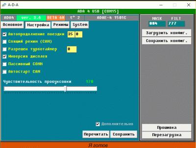

И как все-таки сделать чтобы он спать уходил. А то неохота выдергивать, когда на неделю уеду на отдых. Текущие настройки на скрине.
Та программа, кстати, не показывала галочку "инверсия дисплея". Кажет вроде так-же )
#472 Сообщение *Casper* » 10 авг 2016, 11:21
Поставь галку "спящий режим" у тя на скрине. Вечером скину ключик для беташников старой пороги.
stephanthe
Сообщения: 19
Зарегистрирован: 15 июл 2010, 11:38
#473 Сообщение stephanthe » 10 авг 2016, 21:15
Галочку поставил. Спасибо. Засыпает как мертвый :) . Жду ключик.

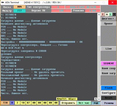

Ключик подцепился, прога заработала, но вот незадача. Походу пока прошивал компик мой фьюж конретно обокрали.
Если раньше отсутствовал только модуль ABS, то сейчас не ни одного модуля. :scare:
Как мне их вернуть назад?

#476 Сообщение *Casper* » 11 авг 2016, 14:32
Ухты блин. Это взял на контроль. Похоже на косяк в прошивке.

В программе ADAME сделал диагностику. Можно пользоваться.
Работает только с прошивками RELEASE. Я совсем забыл, что в BETA диагностика работает на отладку самого компа, но не машины и не работает ни с компа, ни с самой ады. Сейчас исправил, добавил признак работы (что сделало невозможным использовать терминал, тк его надо тоже дорабатывать, а я исходники посеял :o ).
Adame.zip
Моноблоки - прошивка FADA
Разнесенные модули - прошивка STAR
Добавлено спустя 1 час 16 минут 42 секунды:
Скриншот
