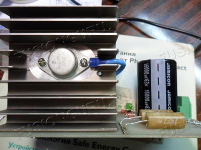

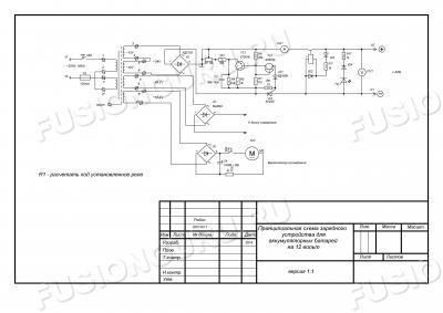

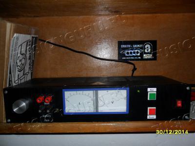

ЗУ для АКБ 12 вольт собранное собственными руками.
Номинальный ток 6,3А
Выходное напряжение до 16В
Пульсации выходного напряжения не более 0,4В (от пика до пика)
Защита от переполюсовки при подключении АКБ к клеммам ЗУ
Индикация при не соблюдении при подключении полярности
Охлаждение естественное и принудительное (включается вручную)
Индикация состояния принудительного охлаждения.
Защита выхода от токов КЗ и перегрузки (предохранитель 10А)
Возможно подключение 2вух АКБ на заряд
Индикация тока и напряжения

Себестоимость? Не считал ибо делал из того, что у меня было, а было почти всё. Купил только следующие детали: ручка регулировки аллюминивая, кнопки включения вентилятора без фиксации (красная и зелёная), силовой клеммник для подключения АКБ, сетевая клавишная кнопка. Остальное из деталей всё было в наличии включая стеклотекстолит фольгированный. Ну и ещё приходится покупать фоторезист и прозрачную плёнку для лазерных принтеров.
Корпус промышленный от какого-то прибора размер 440х170х85 мм
Питание классическое с понижающим трансформатором.
Ток ограничивается начальным напряжением. Выставить ручку регулировки в минимум, подать напряжение на АКБ и начинать регулировку напряжения с учётом не привешения 10% номинального тока АКБ. Можно установить 13 вольт, далее напряжение будет повышаться, а ток со временим падать.

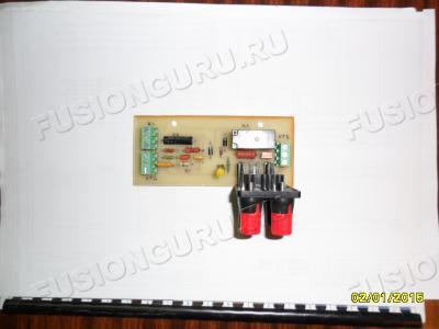

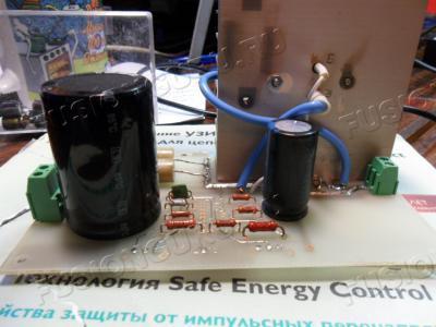

Схема ЗУ позволяет заряжать и более ёмкие АКБ, но для этого надо заменить тиристор и выпрямитель на больший номинальный ток. Тиристор КУ 202 и диоды КД213 имеют номинальный ток 10 А.

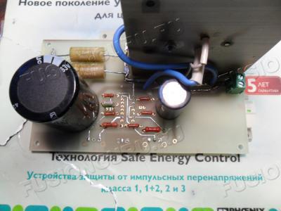

Вариант собранной платы на фото.

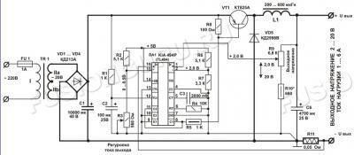

riv66
Сообщения: 372
Год выпуска: 2014
Re: Зарядное устройство собственными руками
#4 Сообщение riv66 » 02 янв 2015, 22:06
Простая незамудреная схемка, товарищ доволен.

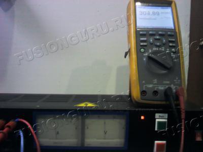

Вот это интересно, как замеряли.

riv66 интересная схема ЗУ. Надо будет проверить как она работает. Для начало разработаю печатную плату под неё. Результат покажу позже. Что касаемо простоты схемы, то она не самая простая и далеко не самая сложная. :)

Замерить можно мультиметром в режиме измерения переменного напряжения. Мультиметр должен измерять true RMS (среднеквадратичное значение). Или осциллографом.
Высокие пульсации в постоянном токе влияют на работоспособность электронных схем. Для АКБ высокие пульсации вредны. Это не вдаваясь в подробности физики проявления пульсаций в работе схемы.
Фото метрологии по части пульсаций прилагаю. Мультиметр Fluke 287

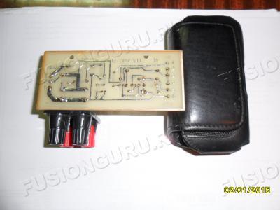

Если паять сам не хочешь, то конечно покупай собранную плату. Схема контролирует напряжение и отключает АКБ, вот и всё. По части надёжности зависит от конкретного экземпляра собранной схемы. Например один проработает долго и надёжно, а другой такой же может и день проработать и сломаться.
Купи то что понравилось тебе, а потом нам расскажешь о особенностях эксплуатации.

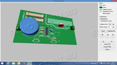

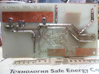

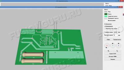

3D модель платы. Есть фото самой платы, но пока что руки не дошли проверить схему что называется на натуре. Есть и печатка в Dip trace.
На фото: пустое место на плате это место под дроссель, заливка сплошная это место для радиатора. Всё собрано на одной плате. Две группы клемм: одна клемма вход постоянного тока после выпрямителя, вторая клемма выход на АКБ. Схемы защиты АКБ от переполюсовки и КЗ на плате нет. Это отдельно должно быть отдельно.

Саня, а можно у тебя заказать платы, те что на "скринах", штучки три четыре ( ты их сам клепаешь)? И по этой схеме ( от riv66 ), подскажи можно питание со вторички понизить до 14 Вольт без изменения схемы? Мне шуруповёртовы батареи не надо заряжать.
Твою схемку на тиристоре повторил.. платы не когда варганить, слепил "полу-навесным" монтажом. Хочу вторую повторить ( не для коммерческого использования), если платы делаешь, то продавай, куплю. И подскажите как дросселюку рассчитать по току и индукции.

Платы делаю сам, но только не делаю "зелёнку" (защитный лаковый слой ибо дорого). Та что на скрине почти собрана. Ещё в прошлом году. Но из-за дросселя и времени не проверил в железе. Катушку под дроссель для броневого сердечника мне выточили на токарном станке. Проверил индуктивность при помощи генератора и осциллографа. то есть намотал пробные витки не толстым проводом и проверил. Конечный результат на деле ещё не проверял. Но уже близок к этому. По мимо этой схемы у меня в разработке есть ещё другие схемы (не зарядные устройства) и конструкция которую надо достраивать, но это всё в текущих планах этого года. В том числе и проверить эту плату зарядного устройства.
Про питание 14 вольт на вскидку не готов сказать. Надо проанализировать.
Дроссель расчитывается по формуле и на определённые частоты. По току проще. Там играет роль плотность тока выбираемая для провода. Есть специальные программы для расчёта.
На плате предусмотрена установка переменных резисторов, но те что я купил не подошли по посадке. Ноги по другому раздвинуты у них, придётся только проводами их выводить. Но это конечно можно всё поправить под конкретные резюки.

На последнем фото в нижнем правом углу между кондюком и клеммником место под дроссель. Резисторы шунта по идеи должны быть 10 Вт, но так как у меня их нет то на первое испытание поставил 2 Вт, а вообще место для резисторов шунта предусмотрено под 4 штуки. На всякий случай.
Если интересно, то могу пока что прислать файл трассировки. После испытания могу изготовить и 4 штуки как ты просил. Сейчас только одну плату, так как не проверена. Но что бы делать надо подбить спецификацию. Ты сам паять будешь или тебе только достаточно печатки с отверстиями?
