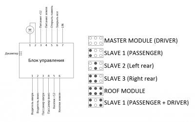

Ну и формально набросок
Давайте идеи, мысли, пожелания. Я пока чудить схему буду.

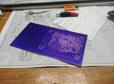

Добавлено спустя 3 часа 8 минут 26 секунд:
Процесс пошел

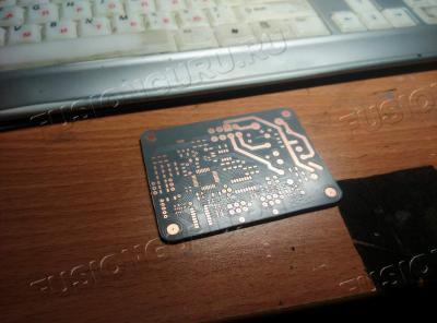

#19 Сообщение *Casper* » 26 авг 2015, 22:09
Так, часть готова
А за детальками сегодня забыл на почту сгонять. Ну завтра продолжим.
