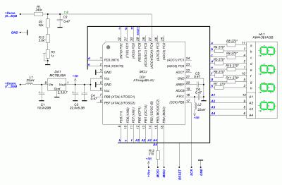

Вольтметр собран на микроконтроллере (м/к) Atmega-8. Данный м/к бывает в корпусе TQFP и PDIP. Я использовал корпус PDIP. Мне не нужна была миниатюризация поэтому использовал обычные классические радиодетали. Вольтметр состоит из двух плат. На одной сама схема с м/к, на другой индикатор. Так удобно потому что между собой платы соединяются через разъём (BH14/IDC14) при помощи плоского кабеля и можно использовать семисегментные светодиодные матрици как с общим анодом так и с общим катодом в любом типоразмере. Данный тип решения даёт свободу в плане использования любых матриц так как может понадобится изменения схемы индикатора если он например: будет очень мощная матрица, люминесцентный индикатор, матрица с другой цоколёвкой, то всегда можно подкорректировать только плату индикации.
Технические характеристики:
Напряжение питания - 7-15В
Погрешность измерений +/- 30 мВ
Диапазон измерений - 0-20 В или 0-40 В (зависит от прошивки м/к)
Ток потребления - не более 40 мА
Тип индикатора - светодиодный, семисегментная матрица с общим катодом или общим анодом (зависит от прошивки)
При программирование м/к фьюзы используются заводской установки.
В приложении мои схемы и платы в программе Dip trace.
А также разные прошивки для измерения до 20 В, 40 В как с общим катодом так и с общим анодом семисегментных светодиодных матриц.

С этой программой её и едят. Добавляю ещё прошивки которые не успел ибо на .rar запрет. И фото схемы оригинала. Моя другая схема он в формате Dip trace.

Я понимаю, что схема хорошая, надежная , точность измерения на высоте , но зачем такая точность при зарядке АКБ?( +/- 30 мВ)
