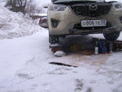

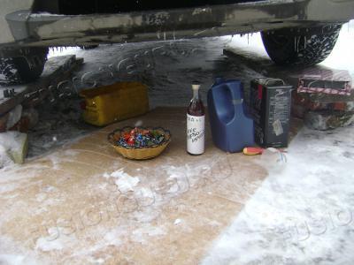

Кичкинейка (ручей такой))- мотор-ззз :
Мазда и Форд "центр"
Субботние технические жидкости, и пофиг снег)))
