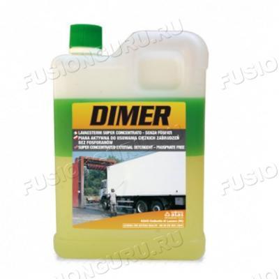

Хочу и я похвастаться успехами в устранении писка и вибрации вентилятора.
Симптомы были следующие незначительная вибрация и при температурах ниже +5 появлялся писк.
Заливание смазочных материалов результата не дало.
Снял мотор и решено было его просто отмыть.
Взял ATAS DIMER Концентрированное моющее средство (Купил в авто-магазине за 10$)развел в концентрации 1/6 забрызгал весь мотор с крыльчаткой, (с пристрастием) через 10-15 мин. произвел мойку аппаратом высокого давления, (без пристрастия).
Дополнительно промыл под теплой водой и продул сжатым воздухом.
Ну и результат понятное дело писка нет и вибрация полностью пропала. В общем стало как на новой машине.
К слову грязи было очень много.
И еще одно, на сколько я понял там стоят меднографитовые втулки, то есть подшипник сухого скольжения, и они в смазке не нуждается. А если его мазать то к смазке прилипает пыль которая набивается во втулку и вся эта срань клинит вал...

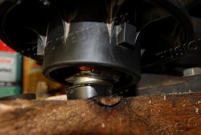

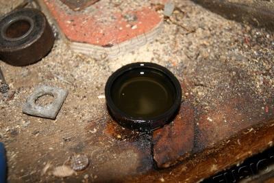

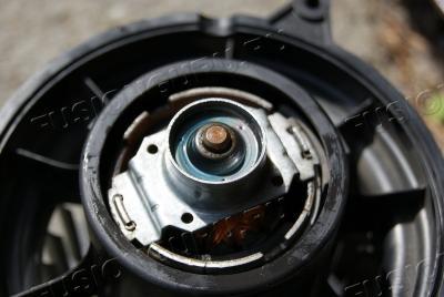

#37 Сообщение Arsen » 28 сен 2013, 21:29
Я свой на четвёртую скорость не включаю, горит предохранитель. Всему рано или поздно приходит капец. Но мой будет работать до последнего скрипа.
Разбирал и ставил в масло на несколько суток, помогает на год.
Позы при снятии вентилятора камасутровские, с радикулитом лучше не соваться.
