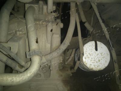

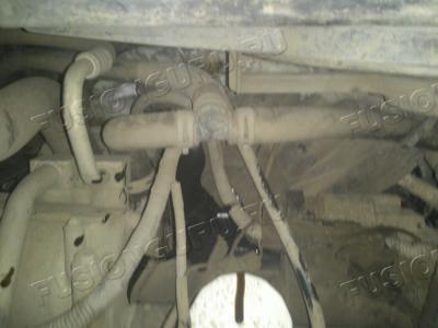

Здравствуйте уважаемые форумчане!
С утра пытался завезти свое авто, температура за бортом -28, за 20 минут до этого кидал подогрев (DEFA), но завестись так и не удалось.
Под копотным пространством произошел глухой хлопок (взрыв). :(
Вышел из машины, в результате под машиной увидел пластмассовые осколки и масляные брызги.
Возле масляного фильтра можно наблюдать взорвавшуюся часть.
Подскажите что это может быть? Что за деталь? Если знаете код для Exist, подскажите пожалуйста.
Выкладываю фото

Спасибо, *Casper*, а из-за чего эта беда могла произойти?
Kursiv, выложил фото с выделением красный цветом, что именно взорвалось

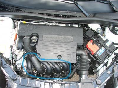

#6 Сообщение *Casper* » 14 дек 2012, 10:12
Anatoliy Baklagin писал(а):фото с выделением красный цветом, что именно взорвалось
Взорвалось выше, как я синим показал. В коллекторе при работе, а перед запуском особенно - есть бенз и масло и грязька. Вот оно и растеклось.
Причины пока не известны. Эта ситуация редка довольно, но случается. До этого вроде не было подогревов у людей, а все равно взрывались. Сдается мне, что подогрев тут не при чем.
Хотелось бы увидеть положение распредвалов. Не в момент взрыва, а при ВМТ. Если будешь разбираться до такого уровня - сделай фото.
Фото так:
1. Ставим ВМТ.
2. Прикладываем планку к распредвалам и фотаем взаиморасположение. ЧТобы видно было углы.
Но это если полезешь. Вроде люди тупо меняли коллектор и вроде все налаживалось.
Коллектор - дай вин номер (можно в ЛС), посмотрю по каталогам.
