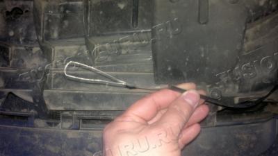

Вчера после езды с тряской по весенним ухабам и ямам, выйдя из машины обнаружил торчащий тросик через щель между бампером и крылом (от дтп бампер лопнувший, жду тепла чтобы сделать самому). Капотный трос на месте и работает, все остальное вроде бы работает, откуда он не пойму :mda: Кто-нибудь может его узнает по фото?

Этот?
Это страховочный трос от замка капота... или его имитация.
Машину с рук брал?

fidel1970, да с рук...

BUSL писал(а):да с рук...
Понятно.
Посмотри под капот, нет ли там такой штуки:
Или такой...

fidel1970, да все как на первом фото, а эту штуку болтающуюся даже не замечал раньше :eek: Покурил форумы, этот эл/м замок был отключен предыдущим хозяином по неизвестной причине, либо сдох, либо глючил. А страховочный трос теперь видимо не нужен :)

BUSL,фидель правильно написал. Надо искать замок капота или его остатки если это сильно существенно.

Ну что ж... это говорит о том, что у тебя на машине был установлен электро-механический блокиратор капота.
А вот работоспособен ли он можно узнать тремя способами:
