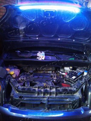

Вот так примерно выглядит красный уголок такой на фьюже.

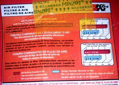

Вот характеристики от производителя
Вверху характеристики круглых фильтров (красным K&N нулевого сопративления, голубым стандартные, CFM пропускная способность в кубических футах в минуту)
Ниже характеристики плиточных фильтров (аналогично круглым)
Вообщем круглые производительней.

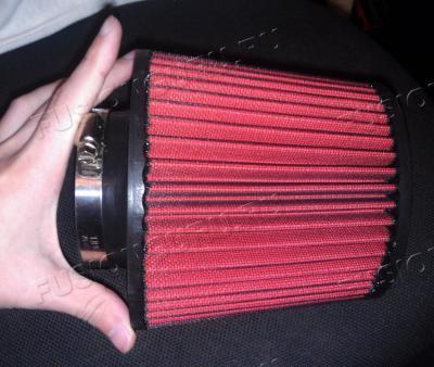

Устройство и установка
Фильтр довольно большой, но сделан качественно, фильтрующее покрытие и внутри и снаружи закрыто мелкой сеткой, и очень хорошо вплавлено в резину, корпус мягкая резина.
Диаметр дроссельной заслонки 60мм, как я уже сказал нашел у родителей таки нормальную гофру под этот диаметр, тонкую гофру нельзя использовать, проверил на высоких оборотах ее тупо сдавит, хоть и фильтр пропускает воздух значительно лучше, но все равно есть сопротивление воздуха на высоких оборотах.
Диаметр отверстия в фильтре 76мм.

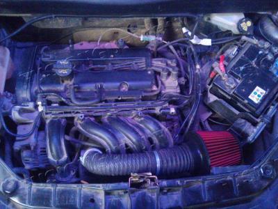

Соответственно на заслонку идет гофра на 60мм, а в фильтр не поверите идеально подошла стандартная воздухозаборная гофра , что стоит у нас от заборного отверстия до плиты с фильтром над двигателем ;)
Вот так выглядит конструкция
Фильтр вошел идеально, даже не выпирал
Собственно так он и остался только дополнительно подвязал проволокой к телевизору.
Трубку с картерными газами побоялся тянуть в гофру, ибо может грязь в заслонку нести, в стандартной плите над двигателем хоть фильтрующая поролонка есть, поэтому поставил плиту над двигателем только ради того , чтоб воткнуть в нее трубку картерных газов, но забора этих газов конечно никакого, тупо в атмосферу, что понимаю не есть хорошо.

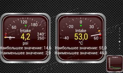

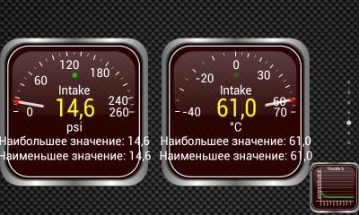

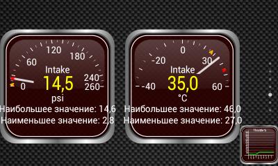

Вот данные с ДАТ и ДТВ при езде около 60км/ч:
С нулевиком
Стандартный впуск с новым фильтром
Бралась именно температура в движении. Естественно минимальные значения достигаются на еще больших скоростях, а максимальные во время стояния с заведенным двигателем.
Кстате на стандартном впуске при стоянке с заведенным двигателем кажет вот такую температуру :crazy:

SAnat писал(а):Вот данные с ДАТ и ДТВ при езде около 60км/ч:С нулевикомСтандартный впуск с новым фильтромБралась именно температура в движении. Естественно минимальные значения достигаются на еще больших скоростях, а максимальные во время стояния с заведенным двигателем.
Чего-то я не пойму.
psi ~= 6900 Па.
1 картинка
14.5 psi=100 кПа
2 картинка
4.2 psi=29 кПа
3 картинка
14.6 psi=100 кПа
Разберись в картинках. У тебя несоответствие цифр и текста.
30 кПа - это примерно мотор на холостом ходу.
100 кПа - это либо мотор в момент разгона машины, либо вообще заглушенный мотор.
С цифрами температуры согласен. На прогретом моторе воздух на впуске горячий.
maxs-vd писал(а):Тоесть гдето в шланг воткнуть салфетку и посмотреть сколько фильтр пропустит... а вот чего пока не придумал.
Салфетка порвется и ошметки полетят в мотор.

ANG писал(а): Чего-то я не пойму.
psi ~= 6900 Па.
1 картинка
14.5 psi=100 кПа
2 картинка
4.2 psi=29 кПа
3 картинка
14.6 psi=100 кПа
Да по давлению Вы все верно говорите ;)
1 картинка старался выдержать 60км/ч, нехватало давил газ в этот момент.
2 картинка старался выдержать 60км/ч, переборщил и в момент снятия скриншота поджал сцепление и отпустил газ.
3. Трогал резко с места
Прошу обратить внимание картинки от лета , погода была солнечная +25 , мотор прогрет, я специально выбирал теплый солнечный день для тестирований, при другой погоде и меньших температурах конечно значения на впуске будут ниже, зимой это вообще не актуально, хотя вроде как должно помогать легче заводиться.

Тот что ты ссулкой дал еще лучше, у него в центральной части еще фильтрующий элемент (у моего заглушка по центру) , а значит объем воздуха без сильных сопративлений он может всасывать больше.
p.s. Пропитка маслянная k&n стоит 750руб. , я же взял в магазине обычную отечественную за 100руб.
Вообщем оригинальный и оригинальная пропитка я думаю будут лучше защищать мотор.
Я пока Китай обкатываю, летом масло сливать после 2 лет эксплуатации, хочу по состоянию масла посмотреть.

SAnat писал(а):Я пока Китай обкатываю, летом масло сливать после 2 лет эксплуатации, хочу по состоянию масла посмотреть.
На что посмотреть?
Если увидишь следы износа то тогда ой, уже поздно что менять будет.
Re: Воздушный фильтр нулевого сопротивления.
#16 Сообщение SAnat » 30 янв 2014, 14:31
:lol: А комплект пропитки (масло для пропитки) ? Или он с чисткой вместе ?
Жесть цены :) Я пока 4 месяца лето-осень ездил , смотрел на заслонке и патрубках пыль, остался доволен тем , что все чисто.
Посмотрю наличие грязи и отложений в масле.
Какой кошмар
А вот 3рубля я потратить на фирму распиаренную не готов, ибо по моему выигрышь в мощности не такой уж большой, хотя на 1.6 веселей должно быть ;) . Единственное экономия на обычных фильтрах, но тут и пропитка фирменная дорогая.
И ниче кошмарного, ты еще не видел у моего коллеги подобие этого фильтра на новом авто, металический сетчатый , а сверху колготки :lol: Я вообще выпал.
