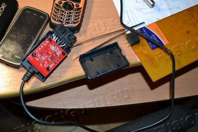

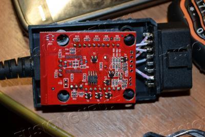

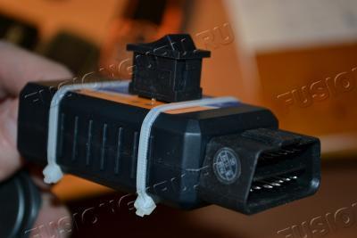

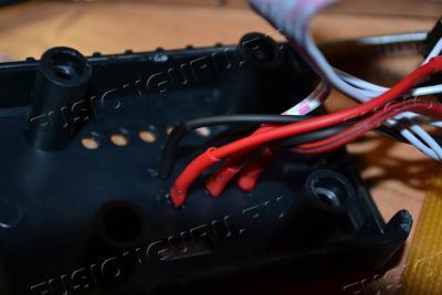

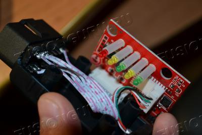

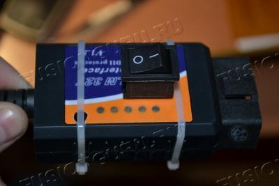

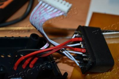

Собственно сделал я кнопку HS/MS-can на своем ELM-327, сейчас попробую немного фоток выложить, мало ли кому мое решение с кнопкой понравится! :o
Немного коментов - отклеил цветную накладку с надписью, по идее под ней должны стоять 4 винта, но никаких винтов, место есть,а винтов нету -есть клей!))) Вобщем аккуратно ножом разделил на две части, спаяно довольно аккуратно, ножки все на месте (у кого-то помнится были пообкусаны "лишние!"). Тумблера в магазине радиодетали не оказалось, но предложили как вариант кнопку 6-ти контактную, типа как на удлинителях для компа, вобщем места внутри ей так и не нашлось (со всех сторон примерял) и я решил сделать прорези в крышке и вставить внутрь только контакты. Прорези делал разогревая металлическую пластинку и тыкая в нужное место, потом поставил на место отклеенную ранее наклейку с надписью и сделал прорези и в ней (для верности прорезал в ней еще пару отверстий в местах под саморезы). Вставил, залудил контакты, проводки взял двух цветов красный и черный, а также использовал термоусадочную трубку красную и чёрную, чтобы не перепутать все проводки сделал черные CAN-L(-), а CAN-H(+) красные. Собственно отпаял проводки от 6 и 14 разъема и припаял их на средние контакты кнопки, затем на 3 и 6 контакты разъема припаял красные проводки, а на 11 и 14 - черные.Затем припаял все проводки как на схеме к кнопке и закрыл термоусадкой, получилось вполне ничего. Немного подогнув припаянные кончики собрал все как было, но не нашел подходящих винтиков и стянул с двух сторон хомутами. Собственно все!)
P.S. Чуть не забыл, до этого разьем был в корпусе другой стороной развернут!Так что лампочки светили в сторону педали и были невидны, просто взял и поставил его наоборот))) и лампочки видны и кнопку легко нажимать!
Вот с другой стороны)

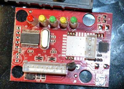

#476 Сообщение *Casper* » 27 ноя 2013, 00:14
А можно плату с другой стороны. Красенькие мне еще не попадались
Re: ELM-FFN /Программируем блоки Fusion
#477 Сообщение SAnat » 27 ноя 2013, 08:42
У меня более компактный адаптер, я у себя повозился с переделкой :(
