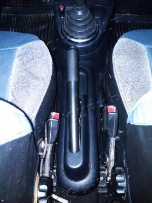

Как вам эта порнография
Ручка ручника с покупки стояла вот так криво, просто погнулись крепления, подозреваю что у вас также.
Править имеет смысл или нет? Мне кажется снова загнет.
Вы то я подозреваю ездите и не паритесь, я тоже ездил 2,5года так.
Но из-за сделанной шумки и проклейки пластиков в салоне, я теперь отчетливо слышу как на ямках ручка трется об накладку. Я даже слышу как при переключении передач родной "вантуз" КПП трется складками друг об друга.
Но пока о ручнике, что посоветуете править, а не выгнется ли, я просто дергаю ручник часто, да и дрифт бывает? Или может как-то спилить накладку. Может кто уже такое делал?

- Сообщения: 7015
Re: Ручной тормоз
Да проще снять полностью рычаг и аккуратно зажав крепления в тиски их поправить, вопрос на долго ли это, ведь снова погнет.aap писал(а):SAnat,
Вредный советы: возьмитесь двумя руками за рычаг и потяните на себя, находясь на сидении пассажира. Но тянуть надо нежно, т.к. любое принуждение должно проходить так, чтобы принуждаемому(ей) казалось, что он(она) сам(сама) того желает.
