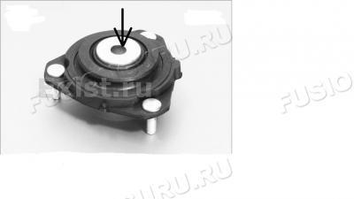

Опора-это маленький сайлентблок. Выравает внутренний стакан. Фото не делал, кто сталкивался с обрывом,знает.maxs-vd писал(а): Да каак можно убить опорник? хоть фото покажите?

Вырывает внутренний стакан в опоре. На фото с сайта Экс..та ,опора перевернута. Происходит что-то типа удара по направления стрелки. Это может быть только(по моему мнению) подклинивающий полностью выдвинутый шток амортизатора. Когда колесо попадает в ямку ,т.е. уходит вниз, шток выдвигается,клинит и при сжатии бьет в чашку опоры и вырывает ее. Я иного объяснения не нахожу.maxs-vd писал(а): Не давай не так. Я проездил на фью с 2007 года и перебирал опорники и понятия не имею что там рвёт?
