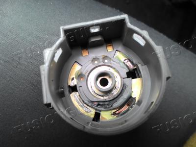

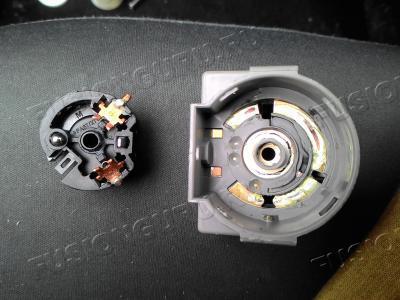

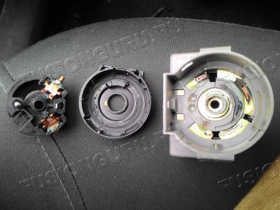

Кому интересно, что внутри у контактной группы?
Сегодня решил разобрать и по возможности определить преблему.
Демонтировал. Вскрыл. Почистил И собрал обратно.
Моя проблема с отключением зажигания на ходу - исчезла.
Замок стал работать как и прежне с четкой фиксацией в каждом положении.
Предположение. Из-за грязи повысилось сопротивление. А может и просто грязь мешала контактам.
В общем менее часа аккуратной работы сэкономили мне 1 400 руб.
PS: если кто-то решит заняться разборкой - не потеряйте шарик. Он выпадает первым. ;)

В ообщем,пока ждал ответа,решил снять эту контактную группу и глянуть что за зверь.Снял разобрал и быстро нашел решение своей проблемы.Просто разжал три пружинки (2 на контакты и 1 на шарик) и собрал обратно и о чудо чудное,все заработало.Короче простыми манипуляциями,сэкономил себе от 530 до 2000р. Всем спасибо.
