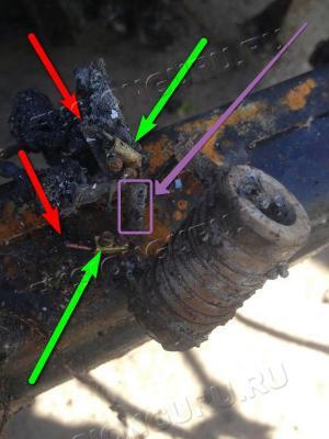

hiv87 писал(а):Нет, это длинные ножки термопредохранителя.
А где он сам тогда?
Сообщения: 42212
Re: Моя ласточка сгорела
#142 Сообщение *Casper* » 18 авг 2017, 14:48
Там же, обугленная хрень параллельно резистору

maxs-vd писал(а):А где он сам тогда?
Вот, просто колодки крепления немного съехали, так-то на самом деле они не торчали.
#144 Сообщение maxs-vd » 18 авг 2017, 15:22
hiv87 писал(а):Вот
А понял... но вопрос в том что с проводами куда указывают красные стрелки? Но хотя итак всё понятно. Очень жаль что так случилось. Я давно уже не доверяю этим соединителям! У них очень быстро пропадает прижимная сила, уж лучше обычная скрутка!

maxs-vd писал(а):А понял... но вопрос в том что с проводами куда указывают красные стрелки?
Да ничего, так и должны быть)) Я сегодня, когда фотал открутил термопредохранитель, он сидел довольно надежно, не думаю, что в этом месте коротило...

hiv87 писал(а):Вот, просто колодки крепления немного съехали, так-то на самом деле они не торчали.
тут я наверное приврал, скорее всего так и было, как на фото, т.к. вспомнил, что снимал сегодня ТП, и они крепко сидели.

#150 Сообщение *Casper* » 18 авг 2017, 15:50
Есть еще нестыковка. Если горел пластик от резистора, где копоть? Ее бы было видно
