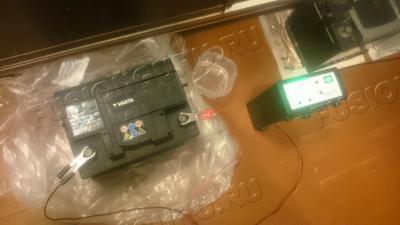

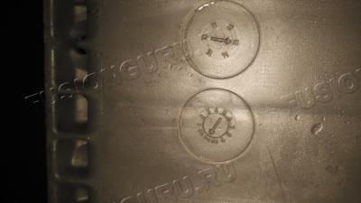

Варта с опеля.
Необслуживаемая. И без глазка, вообще никак не проверить плотность.
Отец сначала не поверил, когда я сказал что плотность в ней не проверишь (меня тоже удивляет как для машины собираемой В РФ это чудо-юдо умудрились поставить на конвеере, у нас тут больше пол страны совсем не в Европейском климате живет).
А я сам не люблю такие АКБ.
Батарейке 3 года стукнуло.
В связи с тем, что родители жили месяц в другом городе и машиной пользовались там редко, батарейка стала слабенько крутить по утрам в наших местных морозах.

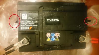

Все что смог сделать:
- заткнул слева вентиляцию,
- справа в вентиляцию поставил трубку капельницы и опустил в воду ее конец, при этом воды налил по минимому, чтоб давления воды было минимум.
- дал зарядку малым током до 14,6в (ГЕНа опеля выдает 14,6-14,7в).
- батарея кальций.
- влилось 18Ач.
- и все , что там с плотностью и состояние пластин никак не проверишь
Очень удивила лабиринтная крышка АКБ, не одного пузырька газов в воду не вышло.
Я даже кротковременно в конце заряда дал 15в, не было газов.
Лабиринтная крышка прямо порадовала, значит выкипание воды практически исключено.

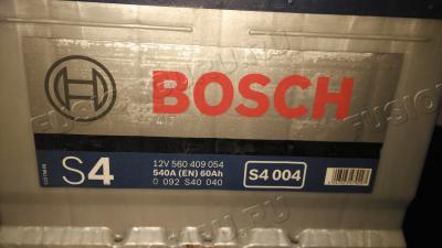

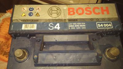

SAnat, хитро придумано с трубкой я вот позавчера вечером проводил похожий ритуал, т.к. не понравилось как фьюж заводится с утра. Чтобы жена после рабочего дня не осталась без авто решил обслужить аккум, которому будет, как понимаю 5 лет
Смутило, что как только вечером принес аккум и измерил напругу там было 12,55B, поставил на ночь заряжаться на 4А, но через пол часа уже ток упал до 2А а еще через пару часов до 1А, под утро был ниже 0,5А (наверное ~0,3А)
Поставил на авто, естественно крутит бодрее, но вот чувствую к следующей зиме сменить придется аккум.
Так вот когда ток стал 1А отчетливо слышал "внутри пузырьки" Но вот выходило ли чего из вентиляционных отверстий - так и не понял
Возьму на заметку такой способ с трубками от капельницы
