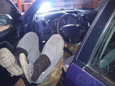

В рейстайлинге моторчик печки и заслонка , снимаются, меняются или чинятся из бардачка пассажира. Лично менял заслонки и перебирал моторчик.
Вот думаю еще снять промыть радиатор печки, но что-то мне подсказывает , что тут так легко не получится

Еще как делается. Просто кроме бардачка, нужно панель у ног пассажира снять. Работа в позе зю, а так ничего сложного.

Dima! писал(а):ще как делается. Просто кроме бардачка, нужно панель у ног пассажира снять. Работа в позе зю, а так ничего сложного.
Дору не щупал, но если также примерно все.
То мотор и правая заслонка будут из бардачка (со снятием воздуховода), а левая из под руля (снятие накладки и воздуховода необходимо).
Все делается в позе зю, причем левая вообще полнейший зю + ободранные и царапанные руки.
Плюс верхнего бардачка в рестайле, то что механизм привода заслонок оттуда доступен, когда вылетит поворотный механизм заслонки, сделать просто.
А в остальном все полное зю :lol:
