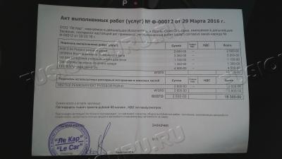

aleks_866, не серчай за первую страницу, ладно? Тем более судя по акту барышню а не тебя развели... :weep:
По телефону в "сервисе можешь узнать способ "восстановления поверхности вала"? Поясняю; намедни занимался реей с буса, в одной пензючей конторе по ремонту рей, мне слесарь гордо ответил на вопрос "что делаете с оржавленной реей" - "Восстанавливаем полимером" :crazy: Так вот, если в твоем случае "полимер на рею налепили", то вполне возможно он налип на сухаре и вызывает подклинивание. (ятд)
"Шлифовка распределителя давления" - бред-сив-кэбел, нефиг там "шлифовать" , меняются фторопластовые кольца в тандеме с резиновыми и при выработке на картере от тех колец - протачивается и гильзуется. Вместо самопального сухаря за рупь триста, ( хотя (ятд) в любом станочном парке (живом, с адекватными ребятами) за рупь триста пучок сухарей из капролактана ( капролон) сварганят...
