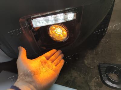

Ребят,а есть не дорогие аналоги с желтым стеклом? Код бы ?
На алиэкспрессе нашел,хотел на месте.

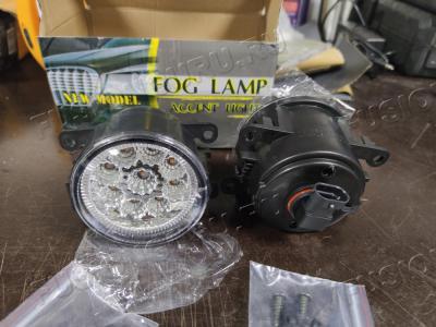

Удивительное дело, но тема с ПТФ тут сильно малочисленная. Была у меня проблема: в правой ПТФ практически не держалась лампа и светила непонятно куда, настройке не поддавалась. А тут в поездке домой из Москвы в Питер по М11 лампа из этой ПТФ у меня вообще вылетела на ходу.
Думал ставить светодиодные, но линованные (не как в посте выше), но во-первых, цена кусается на нормальные по качеству, во-вторых, совсем уж не легальные. Оригинал, Valeo и DEPO стоят как-то неадекватно, а то, что дешевле - сомнительного качества и даже на новых люди жалуются на выпадающие лампы. Плюс - лампы H11, которые еще найди и стоят они дорого.
Но есть подходящий по размеру ОСВАР 3602.3743 и с лампами H1. Стоит чуть дороже самых дешевых вариантов на Fiesta/Fusion. Купил их, а так же 2 разъема H11 (904581 Nord Yada). Как ни странно, в интернете вообще нет информации по их установке на Fiesta/Fusion.

Поставить LED-лампу можно, но, очевидно, с разборкой корпуса и только малогабаритную типа Narva Range Performance, но получим сильно бело-голубой свет + цена всего комплекта уже выйдет дороже готовых LED-ПТФ.
