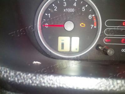

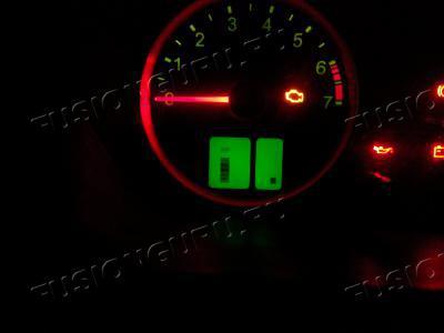

Опять с утра завел с показаниями топлива и температуры борода, надпесей нет, что делать?
Re: Бортовой компьютер (Программа ELM-FFN)
#1055 Сообщение *Casper* » 06 апр 2015, 08:22
Naturallgs, фото можно?

#1056 Сообщение Naturallgs » 06 апр 2015, 08:49
#1057 Сообщение *Casper* » 06 апр 2015, 08:58
А доравский щиток разве прога пишет? Вроде нет.
А если долбануть по панели, не проходит?

#1058 Сообщение Naturallgs » 06 апр 2015, 09:01
Да вроде нет, не пробывал, думаешь что то отходит, было всё отлично пока не подключил, панель погасла и включилась так
#1059 Сообщение *Casper* » 06 апр 2015, 09:08
Думаю, что да. Хотя конечно не исключено нарушение работы программы. Вообще как-то странно. Вроде бы надписи-то могли бы быть и констабельными.
С другой стороны - само прошло, само сломалось - наводит на мысли о недоконтакте.
