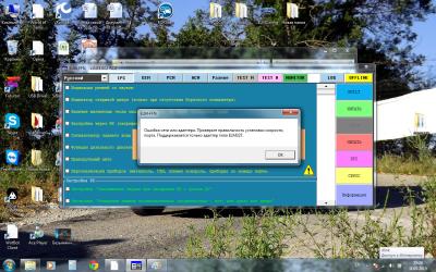

ДОБРЫЙ ДЕНЬ! ПОДСКАЖИТЕ В ЧЕМ ПРИЧИНА? НЕ МОГУ ПОДКЛЮЧИТЬСЯ(((
Добавлено спустя 1 минуту 42 секунды:
Re: Бортовой компьютер (Программа ELM-FFN)
#1114 Сообщение *Casper* » 31 май 2015, 18:38
Romash101, при подключении, скорость адаптера установи 38400, вместо АВТО.

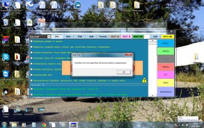

#1120 Сообщение greyzak » 09 июл 2015, 11:12
Загорелся чек. Подключился к ноуту. При попытке прочитать PCM выдает ошибку подключения. При этом резко падают обороты, а потом восстанавливаются. После нескольких неудачных попыток загорелась лампочка неисправной подушки.
Подключился сканмастером. Прочитал ошибки P0036 и P0136. Из за них горел чек. Сбросил. Про подушки нет ошибок никаких. Так и горела. Вобщем тыркался, тыркался. Поехал. Лампочка подушки пропала. Чек так и горит. Тут причина понятна, надо датчик кислорода смотреть. Вот почему подушка загоралась и почему была ошибка подключения.
