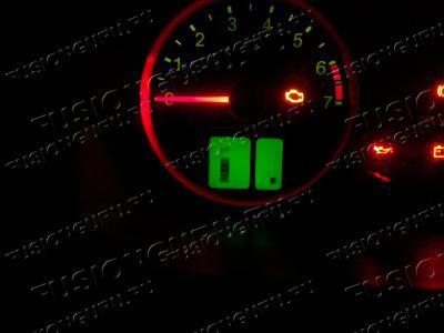

Привет подскажите куда идёт жгут проводов с приборки, пытаюсь победить проблему которая на фото, пропаял панель всё равно изображение иногда пропадает, мастер сказал нужно разъёмы подёргать который на другом конце от панели, такое ощущение что подкорачивает что то или контакт плохой, потомучто после пропайке иногда мигать стало

Naturallgs, не понял проблемы... :(

Проблема врядли в жгуте. Где-то внутри.

#1340 Сообщение Naturallgs » 27 ноя 2015, 12:58
Панель вскрывали, немного где разъём была влага всё пропаяли, дорожки высушили, остались разьёмы, нужно их исключить и копать дальше, вопрос куда идут из жгута, на предохранители, комп управления движком, куда ещё?
