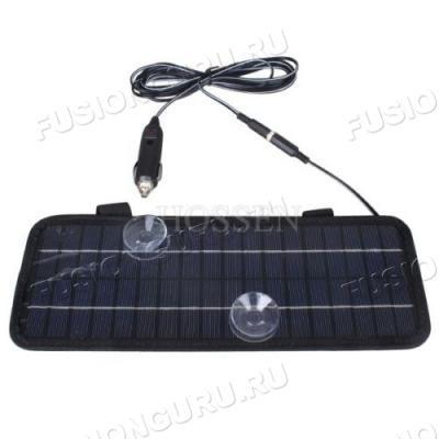

Может проще вот такое поставить? И сигналка работать будет.
http://www.ebay.com/itm/4-5W-12-V-Solar ... 2c6fb1f667
- Сообщения: 18355
Re: 电瓶 (аккумулятор)
Проблемы с аккумом в большинстве своем зимой. А там 1. короткий световой день, 2. машина бОльшую часть времени засыпана снегом или стекло покрыто слоем льда/инея.BigMik писал(а):Может проще вот такое поставить?
Добавлено спустя 4 минуты 44 секунды:
И еще
Все, что подает в бортсеть больше 16 В может угробить ЭБУ.Max output: 250MA 18V
