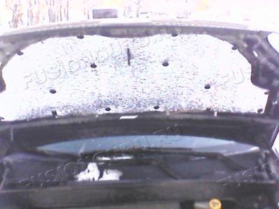

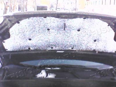

Сегодня утеплил свой фьюжик.

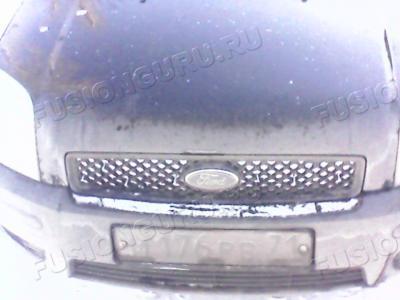

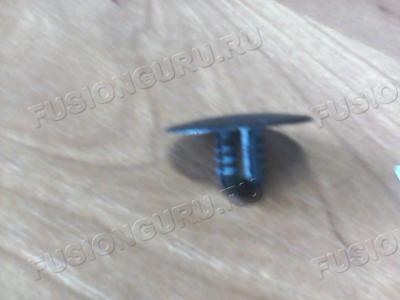

С клипсами морочится не стал,заказал на екзисте оригинал 16 штук (нужно 14).Хорошо что заказал больше одну сломал....Мне 16 штук вышли 120 рублей. Теплоизол 10 мм 100х110 обошёлся в 100 рублей...и 30 мин свободного времени...Из остатков залепил морду теплоизолом и стяжками.
После пару испытаний, на улице -15 на мой взгляд греется быстрее...может и кажется конечно...до рабочий температуры прогревается за 5-7 минут на холостом ходу...При езде температура не поднимается выше нормы,хорошо что нижнею часть решетки не залепил явно бы переборщил...
