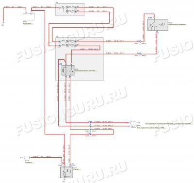

*Casper* писал(а):SlavonPetrovich, проверяй реле стартера (замени с зажиганием его).
Проверяй замок зажигания.
serezhiki писал(а):Пробег машины какой?
Из области фантастики предположение - проблема с маховиком и шестерня стартера не может войти в зацепление.
Щелчок. А щелкает-то стартер вообще? Может это реле стартера? Попросите помощника поворачивать ключ и послушать, в момент возникновения проблемы (где щелкает).
Маховик - при щелчках поставить автомобиль на передачу и пробовать шевельнуть (провернуть коленчатый вал) после этого снова пробовать запустить.
Пробег порядка 110т.км.
Надеюсь, что не маховик... Реле стартера - где находится, скажите, пжлста))? Не за бардачком? Так, чтобы долго не искать :pardon:
Про передачу и немного сдвинуть идея, попробую.
Каспер, а куда именно глядеть в замке зажигания?

Реле за бардачком. Да.
SlavonPetrovich писал(а):Каспер, а куда именно глядеть в замке зажигания?
Знаешь, я бы вывел бы 2 провода "Питание +12" черный с оранжевым и "Стартер" серый.
В момент, когда не запускается, тупо соединил бы их. Если заведется - 100% замок, группа переключателя.

Значит правильно понял, куда смотреть) Я так понимаю ты предлагаешь R7 с R11 поменять местами, так?
Про провода интересно очень - где их взять? Все там же, за бардачком? Если там, то я так подозреваю, что они подходят к реле R7?

SlavonPetrovich писал(а):Значит правильно понял, куда смотреть) Я так понимаю ты предлагаешь R7 с R11 поменять местами, так?
Ну да, как вариант. Если будет мигать иммобилайзер - значит реле не работает - менять.
Провода брать в магазине или искать где-нить кусок провода.
Можно аккуратно намотать на + ножку реле стартера и замыкать при случае на F2

А вот с ножкой не понял... А при чем тогда черно-оранжевый провод и серый стартера? В общем конкретный вопрос - чего и куда примотать, а потом где и как замкнуть))) Объясни, пжлста, если не сложно... А то я сначала подумал, что это за блоком предохранителей надо брать....
И кто такой F2?

Черный с оранжевым и серый - это провода на замке зажигания (приходят туда такие).
У реле есть 4 ноги. 2 силовые (жирные) их не трогаем, 2 потоньше. Одна такая нога идет к замку (серый провод). Какая именно -я не знаю, надо вызванивать. Вторая уходит в ЭБУ "-", замыкать ее на "+" нельзя - спалишь блок.
Вот вызваниваем нужную нам ногу, прикручиваем к ней проводок и вставляем реле на место. Провод пусть болтается. Когда не будет запускаться - можно это провод на предохранитель F2 замкнуть попробовать, должен запуститься стартер. Если нет - дело в стартере, если да - в замке. Щелчок реле будет так или иначе слышен.

*Casper* писал(а):Черный с оранжевым и серый - это провода на замке зажигания (приходят туда такие).
Проверим, правильно ли я все понял.
1) Разбираю замок зажигания, вставляю ключ и поворачиваю его во второе положение. Дальше замыкаю Черно/оранжевый и серый провода (я так понимаю это которые выполняют пуск двигателя). Если тот же щелчек, то значит проблема в другом, если нет, то замок.
2) Откручиваю (или вызваниваю) и нахожу серый провод (или нужную ногу) на реле R7, и прикручиваю к этой ноге, а лучше к этому проводу другой провод, и оставляю его болтаться. Реле остается на месте. Далее поворачиваю ключ во второе положение, и замыкаю этот провод с предохранителем F2, после чего должен закрутиться стартер и завестись машина.
Все верно я понял?
Если да, то только один вопрос - где предохранитель F2?? На схеме они начинаются с F4.. F2 есть конечно, но на нем какой-то прицеп нарисован.... Или ты имел ввиду тот предохранитель, который около аккумулятора находится?

SlavonPetrovich, п1 или п2 - как удобнее будет. Они полностью идендичны.
Просто сдается мне, что если ты слышишь щелчок, значит реле все же срабатывает. Но чем черт не шутит.
По п.2 провод можно найти в правом пороге, вроде бы в зеленом разъеме. Он тоже серый.

Так, смотрите, все верно: на F2 (пред. прицепа) должен приходить плюс по умолчанию. Вынимаю этот предохранитель, беру провод, который я до этого прикрутил к серому проводу от реле R7, ключ уже во втором положении, и сую в предохранитель F2 тем самым подав на него плюс. Должен запуститься стартер. Все верно?

Я думаю п.1 легче осуществить (уже когда писал было чувство что это одно и тоже). Одно только смущает, почему на теплую норм. заводится, а на холодную щелкает? Но потом все равно заводится. Непонятно...
Вобщем сначала поменяю местами релюхи R7 и R11, потом попробую толкнуть машину на передаче вперед, чтобы коленвал крутануть немного. Если не поможет, то попробую замкнуть провода в замке зажигания (черно/оранж и серый).

SlavonPetrovich писал(а):Так, смотрите, все верно: на F2 (пред. прицепа) должен приходить плюс по умолчанию. Вынимаю этот предохранитель, беру провод, который я до этого прикрутил к серому проводу от реле R7, ключ уже во втором положении, и сую в предохранитель F2 тем самым подав на него плюс. Должен запуститься стартер. Все верно?
Там нет самого предохранителя, только клемник его. Проводом на клемник.

Про F2 я именно клемник и имел ввиду, не сам пред. конечно)) Кстати теперь мне кажется, что все таки проще не разбирая замок кинуть один провод от серого кабеля в плюс на F2...

Чтобы не портить длину страницы.
Ну и обещанная схема в цвете.

*Casper* писал(а):SlavonPetrovich, давай, дорогой поменьше посты делай.
Ок, за быстрые цитаты спасибо.
В общем как и за схему)
