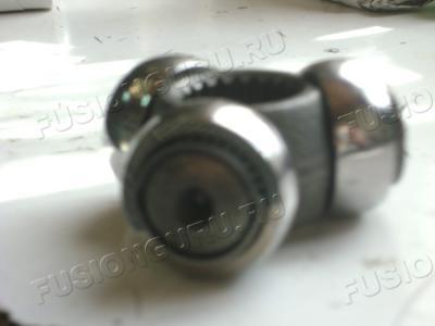

Шеф, вот матерно зычный трипод
Добавлено спустя 52 секунды:
И версия с триподом не моя, а Лехи Волгоградского.

Станислав, этот жопорукий СТОшник просто не обладал трехлапым съемником. Мандулой, на твоем фото, легко все испортить...

Аааха, вот видно про те зубчики-то речь и шла. Такой детали нет в каталоге. Идет в сборе. Стоит доллары.timoha-07 писал(а): вот матерно зычный трипод
Так. Это де находится? Близ колеса или коробки? (смотрим правую полуось).timoha-07 писал(а):Шеф, вот матерно зычный трипод
Разделяется на 2 четвертьоси она без гемора или там есть стопоры?

Шеф, ты ж не жопорукий? ( или ошибаюсь?
) Ломать там с аккуратным подходом нечего. Трипод со стороны "коробули"( но сидит на четвертинке внешнего), расчиняются четвертинки легко ( соеденены только пыльником внутреннего ШРУСа ). Снимается трехлапым съемником без пота и пердячего пара. О зубчиках... не помню..но помню что в природе либо оригинал в сборе, либо Китайский аналог ( в сборе), может Калининградский Мапко тож делает уже. Но лучше с этим к Кукурузнику.

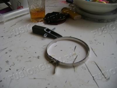

И пыльник ставить когда будешь в случае стяжки ленточным хомутом сделай такую приблуду (времени пять минут):
Добавлено спустя 26 минут 21 секунду:
Сань, забыл сказать что на четвертьвалу трипод за стопорной шайбой, та снимается легко "утиками".

Там будьте внимательны по какому ШРУСу смотрите, у внешнего , который в ступицу вставляется свое количество зубчиков, и оно может отличаться у разных годов выпуска это точно.
У трипода про который говорите тоже свое количество зубчиков, незнаю отличается ли у разных фьюжей или нет.

Прикольная приблуда, я пасатижами затягивал, сложно подлезти, мешает защита, но можно.

Продолжаю...Короче "крова ногу дро..", если стопор внешней обоймы (одного из трех) игольчатых подшипников разрушен, будь готов к потере иголок. Если есть такое подозрение, то пред расчинением привода, отстегнув оба хомута стяни пыльник, подложи что нить для сборки игл, только потом разъединяй.

Собрать как и разбирал, тот же самый инструмент, проблема только хомут застегнуть на внутреннем ШРУС (неудобно подлазить), либо пасатижи либо приблуда как у Тимохи.Так. Что понадобится для обратной сборки?

Вспомнил еще проблемку, чтобы снять сам трипод с вала, надо обязательно трехлапый съемник, сидит трипод на валу очень плотно, без съемника никак, а зубилом сбивать, это издевательство.
Чтобы одеть обратно трипод на вал, надо молоточком стучать, и иметь головку на 18 или 19 (уже не помню), окончательно трипод усаживал на вал через головку ударяя молотком , вал просто входит в пустоту внутри головки , а трипод дальше от ударов молотка усаживается.

Все верно, только у самого трипода есть разница какой стороной на шлицы насаживать. Если зырить на трипод в фас ( в шлицевое отверстие) то самый толстый край шлицевого должен быть рядом со стопорной шайбой.Я насаживал молотком через проставку - пластину из м3 (пластину на ребро) простукивал по окружности шлицевого "мяса" трипода.
Сань, фикус в том - для чего снимаем трипод? В моём случае чтоб отмыть от старой мази. Полез в тот ШРУС по следующей причине: был гул схож по симптомам в этой теме. Снял привод, промежуточный в хлам ( фоту казал на Конфе), так вот со стороны большого хомута внутреннего ШРУСа сильная сопливость ( на улице мороз , привод домой занес), пыльник в отличии от наружнего резиновый( наружний пластиковый), но при осмотре визуально целый. Расчинил ШРУС, а его смазка как "гипоидка" вылилась. То есть мазь тупо "модифицировалась". И чтоб сменить мазь надо отмыть старую, потому и снимал трипод (отмывал на улице, чтоб в хате не вонять).
А так то если трипод не рассыпался и в стакане не было воды, не фиг его с вала снимать.
