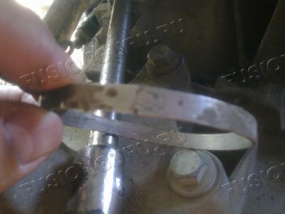

ANG писал(а):Специальный хомут лучше.
нет никаких специальных. вот, смотрите родные, алюминиевые, никак вам этого не повторить:
на таком радиусе дисбаланс в 1-2 грамма вреда не нанесет.
"используй все, что под рукой и не ищи себе другого" (Паспарту)

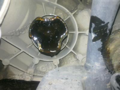

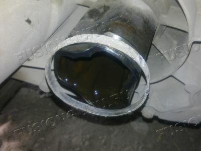

я мотор снял. и теперь интересует, что у "них " В "ГРАНАТЫ" ЗАЛИТО БЫЛО? Золотистая жидкость...
кто знает, подскажите.
Re: Трясет ужасно!!
#29 Сообщение fidel1970 » 03 сен 2014, 19:30
HGM писал(а): Золотистая жидкость...
Фордовская смазка для ШРУСов.
Это и так понятно. Название?
Re: Трясет ужасно!!
#32 Сообщение fidel1970 » 04 сен 2014, 12:19
HGM писал(а): Название?
http://www.fusionguru.ru/forum/viewtopi ... 80#p192880
