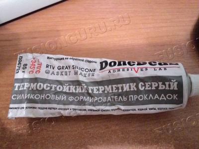

timoha-07, у автора как раз и кондиционер есть и ГУР. ГУР между мотором и салоном. На него стекает по блоку цилиндров масло из-под клапанной крышки.
Герметик как раз специальный и в тюбике, и покупал рублей за 300.

Да именно так 2 приводных ремня ( я думал что это блок кондея - поправили сказали что это насос ГУРа) По течи возможно что просто не дотянули болты или какая грязь попала при установке(такой вердикт был на сервисе) А тк в то место не часто то и заглядываешь( прошло 2 месяца и 500 тысяч пробега) понемногу могло и натечь (Насос Гура имеет рёбра образующие прямоугольные впадины в которых всё и задерживается)А запах- стечение обстоятельств тк сами не поняли то ли улица то ли от машиныANG писал(а):timoha-07, у автора как раз и кондиционер есть и ГУР. ГУР между мотором и салоном. На него стекает по блоку цилиндров масло из-под клапанной крышки.

Не в затяжке болтов дело, а в прокладке.Там ведь неудачно сделано сопряжение металлической головки и пластиковой крышки - металл плоский, а к нему прилегает перпендикулярно тонкая пластиковая крышка, в пазу у неё плоская же резинка, которая прилегает тоже перпендикулярно к металлу - как ни затягивай болты - никак не прижмешь резинку сильнее к металлу. Неудачная конструкция и всё. Кому попадётся прокладка получше, потолще - не течёт и без герметика, кому плохую на герметик поставят - не течёт. Плохая без герметика - течёт.

Отец Алексей весь сыр-бор ( с моей стороны ) из-за этой фразы и того что в вашем профиле не указан кондей.ANG писал(а):Я сам недавно поборол такую лужу точно в том месте именно прокладочным герметиком.
А на предмет толщин прокладок КК, две замены прокладки и разных аналогов (!) и все без гермета ( просто тщательно очищал паз в крышке и комплементарный край башки, укладывал прокладку равномерно ( по натяжению) в паз крышки и затягивал болты по регламенту. Вусе.
А что за гермет 300 рублёвый, фамилию его не скажете?

Герметик наверное Абро, если найду упаковку - посмотрю.

Силиконы от масла пухнут все! Наш отечественный из Казани, тож на силиконе, но они туда буторят наполнителя много, потому он меньше вспухает, но не так пластичен как иные, но в масле лучше.

Если бы он сжимался от масла, то что за прокладка тогда получалась бы?

А вообще к чему этот бессмысленный набор слов?timoha-07 писал(а):Силиконы от масла пухнут все! Наш отечественный из Казани, тож на силиконе, но они туда буторят наполнителя много, потому он меньше вспухает, но не так пластичен как иные, но в масле лучше.
