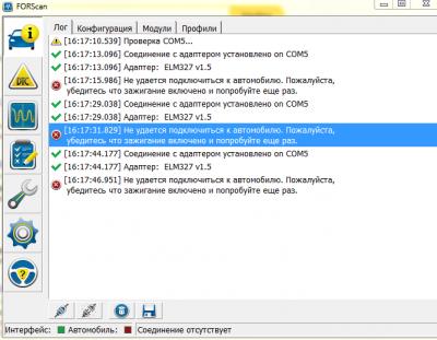

теперь проблема другая, с forscan.

#34 Сообщение Syrok » 01 янв 2015, 18:24
*Casper* писал(а):Что то не работает. Может плохо вставлен?
Вставлен хорошо. он видит elm есть связь, но не может получить информацию.

Если елму дать питание, но не дать шину, то прога тоже его видеть будет, а машину нет

*Casper* писал(а):Если елму дать питание, но не дать шину, то прога тоже его видеть будет, а машину нет
Воткнут хорошо, то есть возможно просто не работает. не может ли это быть из-за глюка какого то в машине?

#37 Сообщение *Casper* » 01 янв 2015, 21:06
Может и не работает.

ScanMaster пишет что нет связи с ЭБУ.
Добавлено спустя 2 часа 33 минуты 40 секунд:
у меня ELM 327 mini bluetooth видимо он не подходит.
пишет версия адаптора может не работать с протоколом J1850-PWM (fORD И ДРУГИЕ)
Буду задавать кучу глупых вопросов - учусь. Спасибо за понимание!
#39 Сообщение *Casper* » 02 янв 2015, 17:04
Нет, этот у нас не применяется

#40 Сообщение Syrok » 02 янв 2015, 17:15
*Casper* писал(а):Нет, этот у нас не применяется
А какой точно подойдет???
