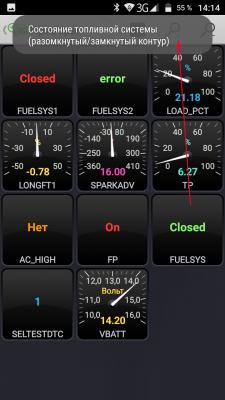

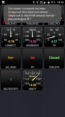

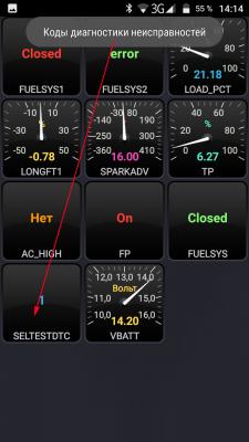

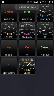

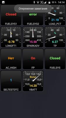

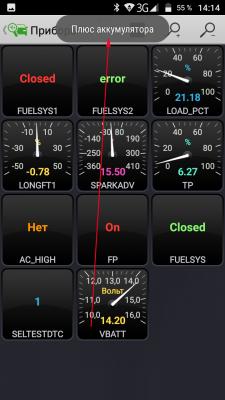

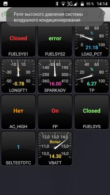

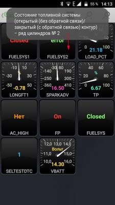

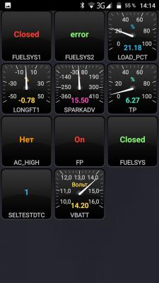

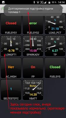

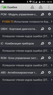

Скриншоты форскана:
Ошибка одна и она не ошибка вовсе.
Заслонка по форскану фурычит нормально, при нажатии педальки плавает тудым-сюдым.
Куда положить видео ?
