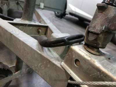

Вообщем шланг поменял.
Так снятый шланг конечно не выглядел страшно
, после того как изолентой замотал и 5 дней поездил, ослабленные края прорыва втянулись внутрь.

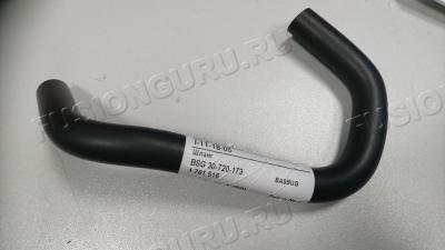

Когда сдергиваешь трубу от в.фильтра до ДЗ, доступ к шлангу появляется, его место подключения к впускному коллектору, аккурат под неким разъемом. Новый шланг BSG 30-720-173, подошел без всяких танцев с бубном и стоит 90 рублей.

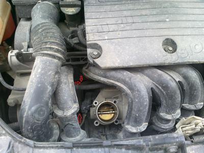

Фото нашел на драйвру, стрелочками указал этот шланг. Там где "толстая" стрелочка внизу- место подключение его к коллектору. Две маленьких- место поворота его в строну маслоотделительной коробки.
1. Снимаем трубу от дроссельной заслонки до воздушного фильтра
2. Пытаемся рукой нащупать прорывы-неоднородности
3. Запускаем двигатель и сколько позволяет рука охватываем шланг, если обороты начали меняться(стабилизироваться)- причина найдена. Я использовал спиртовую смесь для очистки двигателя, двигатель начинает "подгазовывать" (данный способ рекомендовать не могу, на свой страх и риск).
4. Для замены - снимаем трубу забора воздуха в ВВ и пытаемся заглянуть под топливную рейку, на блоке двигателя, вперед по движению находится маслоотделительная коробка и сверху ее вторая часть искомого шланга. Поймете, что мешает некий разьем, что бы до нее добраться- смело сдергиваем нажав фиксатор.
5. Разьем около большой стрелочки внизу- не трогаем, он не мешает.
6. Шланг без хомутов, просто сдергиваем и вытаскиваем левой рукой.
зы:
Вообщем почистил он дроссель- далее окончание работ Как следствие: сильных изменений в поведение автомобиля я не увидел, но приеместость появилась, чуть возросла динамика.
Следующие на очереди форсунки и топливный фильтр.
Смотрим внимательно на представленное фото, чуть выше разьема ДЗ, где начинается шланг. Если это не дефект цифрового фото, то на шланге отчетливо видно разрыв в ~1,5 см.

То дефект фото, в том месте ни что не трет колено шланга и давления в нем нет. Так то за фоту ту говоря: хозяин ( сервисмены) жопорукие - под масляной горловиной все во мхе масляном или кирдык поршневой, да и ДЗ грязная .. нее в рабочем обряде))))vvaul писал(а):Смотрим внимательно на представленное фото, чуть выше разьема ДЗ, где начинается шланг. Если это не дефект цифрового фото, то на шланге отчетливо видно разрыв в ~1,5 см.

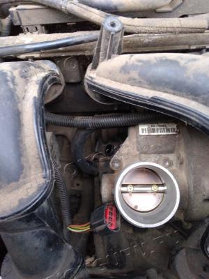

сегодня еще раз решил посмотреть датчик и эту трубку. Прочистил датчик, который мне прислали с разборки, все стало норм, с утра завелась и обороты держит на ура. По ходу движения обороты конечно плавают, но это, как я понял, именно из-за этой трубки. Посмотрел внимательно, охренеть, там трещина около 3-4 см и получается дырка. Т.е. Покупаем трубку, о которой шла речь выше, меняем ее и будет мне счастье?vvaul писал(а):

Ровно в том же месте, что и у меня.prick писал(а): Не снимая шланга видно, что там разрыв.
