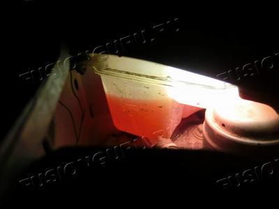

А у меня рецидивчик.
Добавлено спустя 8 минут 14 секунд:
И снова укапала жижа
Это после открывания крышки. Снова зачотное ПШШШШ из под крышки, снова блин рука.
До открывания крышки - вообще мин показывало. Значит воздушок есть в системе
Пока одна мысль - Да шизец.

Ну он в общем-то и должен пшикнуть. Просто если есть в системе дырка, то пшик мне кажется тут неуместным.

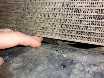

Вообще, ситуация повторяется 1:1
- тепло
- мойка
- покатушки
- похолодание.
Вот меня терзает мысль об вон том тампоне внизу.
На мойке его намочили, а прогревается в том месте радиатор очень долго и мучительно.
Может быть как раз он на мойке намок, а сейчас я его разогрел и начал "сушить". Вот и пар. Тогда система охлаждения вроде бы не при делах.

В том и дело, что большого потока пара, маломальски сравнимого с тем, что из под крышки при откручивании ее выбросило, нету.
В системе держится давление - значит все типа ништяк... Так же ведь?

О уровне. Под давлением резиновые, пластиковые детали распирает, сбросил сжались уровень в бачке поднялся, воздух не причем.
Re: Радиатор потек?
Тем не менее, на другом фьюже открыл, пшикнуло, уровень не изменился.Сергейsp писал(а): воздух не причем.
ну или может быть имеется серьезный износ какого-либо патрубка, что его раздувает словно шарик. Это не исключено. Надо бы сделать ревизию.
Добавлено спустя 58 секунд:
И опять же. В целом уровень упал.

И что изменится? Приехал - не парИт, как раз и загнал на подъем мордой, дал постоять, выключил печку, пока фонарь нашел, да фотик принес. Потом снял вентилятор и вот потихоньку поперло паром. Воздух? ну может и воздух выйдет, еще налево и направо надо покувыркать. Только это все проделывалось еще в процессе замены ОЖ.

На втором фот, что за шланги влажные?
Re: Радиатор потек?
На фото нету шлангов. ВТорая фота сделана с переда машины (снял решетку с бампера).

Под пальцами валенок, (заглушка) мокрая?*Casper* писал(а):На фото нету шлангов. ВТорая фота сделана с переда машины (снял решетку с бампера).
