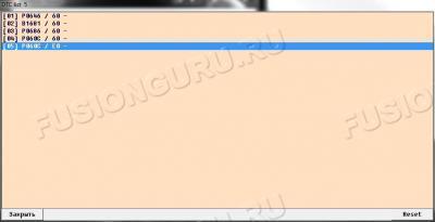

Таааак блин.
DTC P060C: Неправильные рабочие характеристики основного процессора модуля управления /main processor-performance problem/
А ведь я недавно у себя эту феньку видел. Когда загадочные надписи стал выводить БК. Ща пороюсь в логах
Добавлено спустя 6 минут 23 секунды:
Вот блин точно точно.
Р060С - сразу в двух экземплярах. В действующем и предполагаемом.
И ничего, машина работает, проблем нет как бы.
Ошибка была успешно стерта
Мну б вот 646 победить. Ну нету у меня кондиционера и не было никогда, на кой хрен мне сдалось его реле, не понимаю.
Ну и Р1000 - признак того, что я стирал ошибки. Явление нормальное.
Добавлено спустя 2 минуты 17 секунд:
Еще забавный момент, появился примерно в одно время с загадочными надписями
B1681 Сигнал модуля приемопередатчика PATS не получен - эта ошибка у меня ДЕЙСВУЮЩАЯ, но появляется только при автозапуске. Если машина автозапущена, то ошибка есть, но стоит переключить на режим "снято с охраны после автозапуска" и ввернуть ключ в замок, ошибку можно стереть.

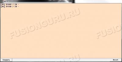

При запуске елм вин7 ругнулся на чего то там .ОСХ с запуском совместимости с хр проблема ушла, настроил подключил и...
при нажатии дтс елм дает ошибку 017 0:58 07 00 30 F0 96 1: 81 60 06 86 60 06 0C 2: 60 06 0C E0 06 25 60 2: 10 00 70 00 00 00 00
жмешь ок
читает ошибки Р0030/F0; B1681/60; P0686/60; P060C/60; P060C/E0; P0625/60; P1000/70.
сбрасываю, повторяю чтение
елм ошибка 008 0: 58 02 06 86 60 10 1: 00 70 00 00 00 00 00
и так по кругу

- Сообщения: 42222
Re: Двигатель не заводится. Иммобилайзер не видит ключ!?
Р0030/F0 - Разрыв электрической цепи подогреваемого кислородного датчика (HO2S) (код ошибки мне не извествен)
B1681/60 - Сигнал модуля приемопередатчика PATS не получен
P0686/60 - Низкое напряжение в главном реле (Проверяй или меняй реле R11)
P060C/60 - INTERNAL CONTROL MODULE MAIN PROCESSOR PERFORMANCE
P060C/E0 - INTERNAL CONTROL MODULE MAIN PROCESSOR PERFORMANCE (предпологаемая)
P0625/60 - Низкое напряжение генератора Generator low voltage
P1000/70 - Это не ошибка, это признак сброса ошибок. Не обращаем на нее НИКАКОГО внимания.
Теперь по результату.
Подозрения на реле R11. Либо на его провод катушки, который отрицательный и идет с ЭБУ. Хотя не исключен и положительный, идущий с F16
Сам хрон может и нормальный, но проверь на всякий случай напряжения на обмотке реле. Лучше поставь лампочку вместо реле или параллельно реле и попробуй включить зажигание и подождать. Не будет ли моргать лампочка. Сколько она будет гореть после отключения зажигания.
Далее проверяй F12 и F13.
Равно как и напряжение на них. Если есть подозрения, меняй реле местами со стартерным (выше над ним R7). Нам заводить не надо, нам надо заставить работать иммобилайзер.
Низкое напряжение не ГЕНЕ может давать 3 вещи:
1. Крепление клемм АКБ (проверяй, лишний раз - ничего страшного)
2. Предохранитель F28, измеряй, проверяй качество контакта, если подозрительно - меняй.
3. Разъем С-800 (за аккумулятором, у крыла, скреплен болтом)
Коды ошибок:
60 - Действующая (может зажигать чек)
F0 - Я не знаю, но чек с нее горит.
E0 - предполагаемая
20 - пережитки прошлого (чек не зажигает)
Давай разбираться с проблемами.
Как видно, иммобилайзер не присутсвует.
Приборку не пробовал считывать на ошибки?

Да, по БТ не работают TEST-H и мониторинг. TEST-M не уверен. Остальное работает.Fovards писал(а):по бт пойдет?
Fovards, на ошибку, при выполении не обращай внимания. Как-нить избавлюсь от нее окончательно.
Строчки результатов можно посмотреть в файле elm-ffn.log в той же папке, что и программа.
Скопировать оттуда проще, чем переписывать.
Ну или с окна ЛОГ.
Единственное в них удобство - можно вставить в программу и посмотреть ошибки прям у себя в режиме оффлайн.
