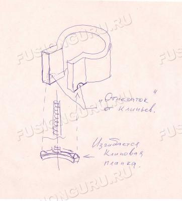

alex57 писал(а):Разлюбил эту процедуру. На родном акб от снятий и затягиваний подплющился минусовой вывод.
Не-ет, дядь Саня, это от тяги не по-моменту ( а от души ) портится наконечник:
Лечится выравниванием планки, и либо стачиванием набитой клиньями плоскости, либо кернением в торец, за счет которого выравниваем ямы от клиньев.
А наконечники с Али, смущают пластиковым барашком. Либо на морозе хряснет, либо просто с рождения проворачиваться на металле будет.

timoha-07 писал(а):Не-ет, дядь Саня, это от тяги не по-моменту ( а от души ) портится наконечник:
Ну дык.. так оно и есть - грешен. Надежность юбер аллес..
timoha-07 писал(а):Лечится выравниванием планки, и либо стачиванием набитой клиньями плоскости
Там порядок - сплющился минусовой свинцовый вывод акб (мб его надо было накернить? :D ). А теперь проблемы нет - ушла вместе со старым акб. На новом Боше штырек свинцовый вроде как потолще (или привык к сплющенному :mda: ). А так.. подтачивать уже гнезда клина собирался, но акб тут и сдохни. А на новом все ок - никаких проблем. Да вобщем по теме выключателя массы уже много перетирали.
