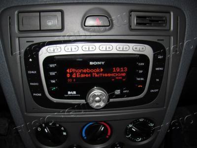

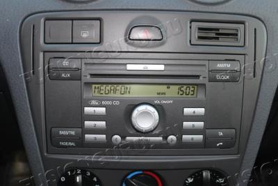

Все Здрасте.
Маленькая предыстория.
Есть Fusion 1.6 Елеганс. Раньше стояла 6000CD потом поставил Sony DAB + Novero с USB.
6000CD с модулеv Novero
Sony_DAB с модулеv Novero

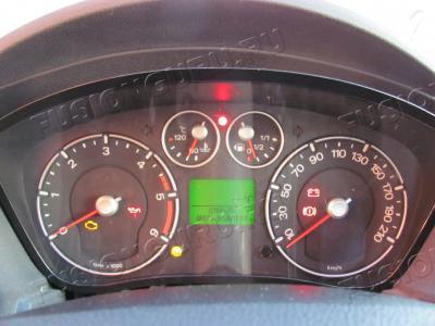

Была куплена приборка с БК (правда от дизеля.....и пока я не прописывал туда ключи)
Если установить 6000CD то RDS отображает на экране щитка приборов

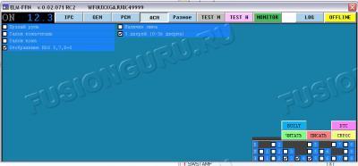

Настройка ACM (6000CD)
А вот с Sony дело хуже RDS не выводит, чуток поколдовав во вкладке ACM
было выявлено след. Если установить галку Отображения RDS и остальные как на скрине выше то
начинает отображать RDS но перестает работать центральная кнопка на джойстике Mode
А вот если отключить модуль Novero то все работает нормально кнопка Mode переключает станции
и RDS выводиться.
Вопрос как же правильно надо расставить галки во вкладке что бы все работало? (кнопка Mode и RDS)
и RDS выводиться.

На сером фоне, справа снизу есть еще галки. Поиграйся. Только сначала запомни свою конфигурацию, чтобы можно было восстановить, ибо замена делалась не официально и форд правильные инструкции не пришлет, увы.Ataman0872 писал(а):Вопрос как же правильно надо расставить галки во вкладке что бы все работало? (кнопка Mode и RDS)
