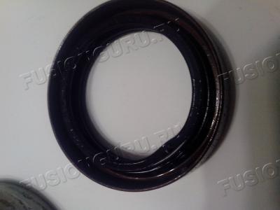

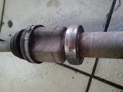

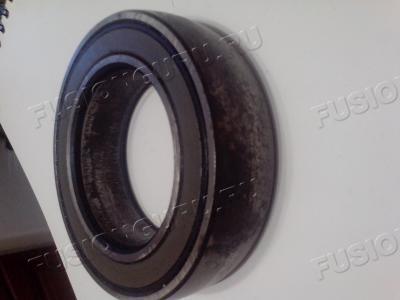

Сегодня выяснилось что ОД обманули м промежуточный никто не менял, помыли, может чуть смазки брызнули, на мой вопрос как так... - не может быть, пообещал приехать и плюнуть в рожу. Короче Форд-Измайлово - мошенники!!!!!buy_val писал(а):2 подшипника поменял (ступичный и промежуточный).
Вот тебе и ФСК в действии.
- Сообщения: 2599
- Полное имя: Валерий
- Откуда: 197
Re: Гул в движении (промежуточный подшипник?)
Продолжаю:
Създил накисал кляузу ОД, во пришел ответ

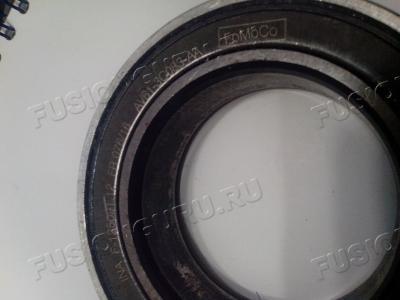

Короче типа сам дурак. Кто может просветить про маркировку подшипника, что это "076/16"???
Ну если честно не могу поверить, что подшипник мог убиться за 1-2 тыс и так поржаветь за 2 месяца.
Ну до кучи еще и сальник повредили (наверное - это я не правильно эксплуатировал...)
dredik
- Сообщения: 227
- Зарегистрирован: 18 окт 2012, 14:46
Не уверен, но скорее всего дата производства. 076 - день, 16 - 2016 год.buy_val писал(а): что это "076/16"???
Мог, если его не правильно запрессовали (например через верхнюю обойму) или банально брак. А исходя из того что они с сальником сделали, вариант запрессовки через внешнюю обойму весьма велик.buy_val писал(а):Ну если честно не могу поверить, что подшипник мог убиться за 1-2 тыс
