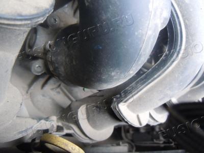

Re: 2 вопроса - про колесо и двигатель
#294 Сообщение fidel1970 » 08 июн 2013, 17:25
Настасья писал(а):я сама не смогу.
Сможешь!
Открой капот и посмотри на впускной коллектор (пластиковый паук).
Чуть левее от середины (между лапами паука) увидишь патрубок дроссельной заслонки.
В том месте где толстый чёрный патрубок соединяется с заслонкой должен быть хомут.
Вот фото без патрубка, на нём хорошо видна дроссельная заслонка.
А вот патрубок, на нижнем его конце должен быть хомут.
Стрелочки на фото нужны или так разберёшься?
#295 Сообщение Настасья » 08 июн 2013, 17:27
да я не смогу воздушный фильтр снять((
а хомут что? должен крепко стоять или что?
#296 Сообщение fidel1970 » 08 июн 2013, 17:30
Настасья писал(а):да я не смогу воздушный фильтр снять((
А не надо его снимать... заслонку и так видно.
Настасья писал(а):а хомут что? должен крепко стоять или что?
Во первых он там должен быть... ну и должен быть закреплён, конечно.

#299 Сообщение Настасья » 08 июн 2013, 19:22
вроде на месте, крепко стоит. чорт.
#300 Сообщение fidel1970 » 08 июн 2013, 21:03
Настасья писал(а):крепко стоит
Ясно. Это отпадает...
