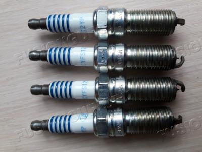

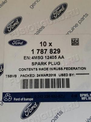

Стояли такие:
Ford CYFS12YP (на керамике)
M14F (выбито на шестиграннике)
ILTR6F9 JAPAN N0078 (выбито на цилиндре над резьбой)
Может и денсо... Я по логотипу увидел Ford и не углублялся.

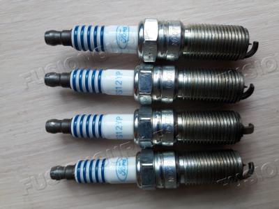

Сейчас стоят такие:
Сообщения: 13659

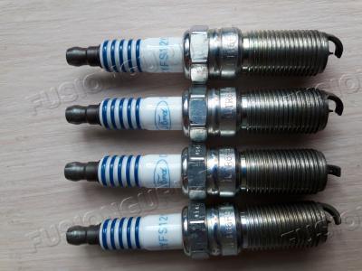

#43 Сообщение Сергейsp » 30 апр 2017, 19:45
NGK иридиевые стояли.
Re: Подскажите надежный автосервис
#44 Сообщение *Casper* » 30 апр 2017, 20:15
Неужто форд NGKшкам продался?
Эти свечки NGK
#45 Сообщение Doc Brown » 30 апр 2017, 20:19
*Casper* писал(а):Неужто форд NGKшкам продался?
А что было раньше? Я всегда считал, что для конвейера NGK поставляет свечи.

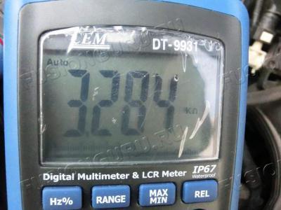

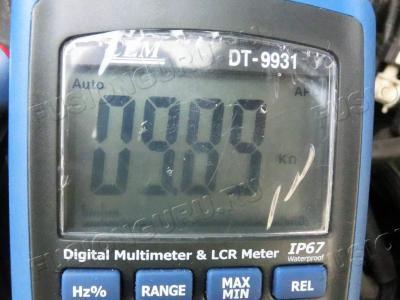

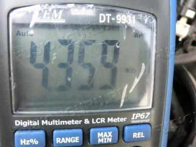

ERV писал(а):Катушка:
1-4 9.73кОм
2-3 9.72кОм
Провода:
1 - 4.97
2 - 3.35
3 - 3.14
4 - 2.59

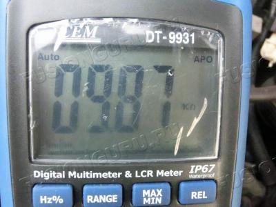

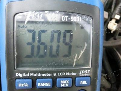

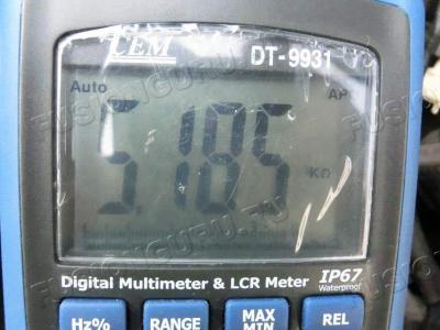

У меня вопрос. А как выглядит этот "Советский!!" тестер? Особенно мне интересно определение сотых долей. Я конечно не сильно знаком с техникой того времени, был 412, которым я успешно померял ток в розетке, за что задница болела примерно неделю.
Померял свой
Катун
1-4 - 9,89 кОм
2-3 - 9,87 кОм
Провода
1 - 5.185 кОм
2 - 4.359 кОм
3 - 3.609 кОм
4 - 3.284 кОм
ЗЫ: Прибор поверен.
