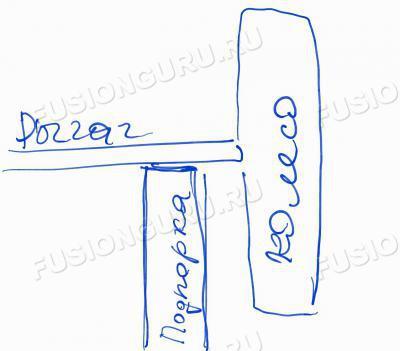

nokka, описанного приема в сервисе ни разу не видел.
А нет фоточки, как именно вывесить наше колесо?

ZanZag писал(а):nokka, описанного приема в сервисе ни разу не видел.
Я когда-то занимался ремонтом, вот и знаю такой метод. Да и позже на развал/схождении видел такое.
Фоток нет.
На сервисах проверяют обычной монтировкой.

nokka
Сообщения: 183
Зарегистрирован: 22 янв 2013, 18:55
Откуда: Кишинев
Re: В дальнюю дорогу...
#46 Сообщение nokka » 19 май 2017, 16:51
Типа так
Шаровая при этом не нагружена и ее легче проверить.

Doc Brown писал(а):Они дергают со всей дури колесо
Я их тоже шатал в направлении "на излом" оси вращения. Вертикально и горизонтально. Никаких стуков не заметил.
Но я попробую и вывесив повторить процедуру, мне не сложно, а шаровая - вещь ответственная.

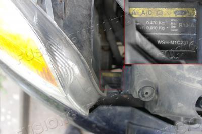

ZanZag писал(а):мой вопрос был "как определить объем"
Объем может быть либо 650 гр., либо 470 гр. хладагента.
Если табличка стерлась - к Касперу с VINом.
ZanZag
Сообщения: 2518
Полное имя: ZanZag
#57 Сообщение ZanZag » 20 май 2017, 15:08
Doc Brown писал(а):п.1. Понять, что есть "спиральная трубка" и найти ее под капотом.
п.2. Взять штангенциркуль и замерить диаметр.
п.3. Посмотреть в техдок на 1 стр. этой темы и определить объем.
Что же с вами стало, ребятушки... :eek:
Вот, принес я вам как надо, без всяких спиральных штангенциркулей. Не благодарите.
Отнесите пожалуйста куда надо, чтоб нашел тот, кому еще вдруг понадобится.
fidel1970 писал(а):Если табличка стерлась - к Касперу с VINом.
Ну или так, да.
fidel1970 писал(а):Ни в коем случае не хочу пугать, просто мотивирую на поезду к сервис.
Ой, какая святая вера в сервис. Если этого так не видно, никто никогда не будет откручивать шаровую, чтоб посмотреть состояние пальца. Если только я сам.
Корочь, вывешивал, качал и дергал. Все нормуль.
Вопрос закрыт.
