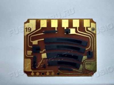

У меня такой вопрос. А как называется плата на педали газа? Мне просто сказали, что там есть какая то плата с каким то нефритовым (могу ошибаться) покрытием. И вот она может влиять на обороты. Сегодня специально слегка нажал (даже чуть дотронулся) на педаль газа и обороты сразу упали до 500.
Сообщения: 4957
Re: Холостые обороты
#50 Сообщение ANG » 06 янв 2018, 18:14
Её можно аккуратно разобрать и продефектовать/починить. Внутри платка с напылёнными дорожками переменных резисторов, которые могут истираться или сама платка сдвинуться чуть в сторону или ползунки согнулись...

#53 Сообщение prick » 07 янв 2018, 16:17
Посмотрите пожалуйста, нормальная плата или уже стертая и нужно ее заменить?
#54 Сообщение *Casper* » 07 янв 2018, 16:22
Идеал

#55 Сообщение prick » 07 янв 2018, 16:24
*Casper* писал(а):Идеал
т.е. плата хорошая и плавающие обороты в другом?
#56 Сообщение *Casper* » 07 янв 2018, 16:27
Думаю да.
